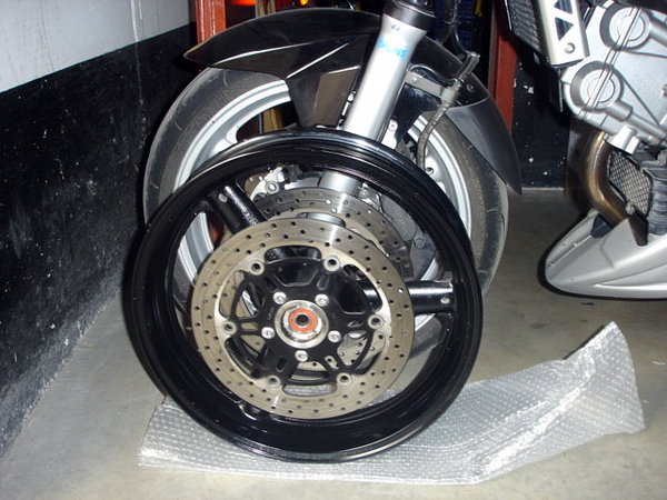

UNREAD_POSTpor renegao » 12 Oct 2011
pues yo no tengo ningun ""poblema "" en la itv
