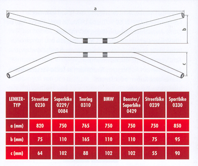

UNREAD_POSTpor erostud » 12 Sep 2011
ok solamente me faltaria elegir manillar.no tengo ni idea de cual es el idoneo para no pasarme en cuanto a los cables, embrage y frenos.a ver si se ve la foto.y otra cosa :decidme si este kit es valido.
he visto uno de segunda de la sv 1000, vale para la 650?
saludos

Si es el mismo kit que puso jim, que yo sepa, terminó al mes poniendo un renthal. La diferencia no la recuerdo. :-)
Re: dudas cambiar S a N
UNREAD_POSTpor jimcerberus » 13 Sep 2011
Así es, cambié el manillar por un renthal 758 ya que el que traía el kit era bastante basto, vibraba un poco y era muy ancho, lo que hacía que la moto se ponga bastante más nerviosa, ni que decir que incitaba mucho a la gamberrada.
Con ese manillar, en teoría, no deberías cambiar latiguillos ni cables, aunque nosotros cambiamos el de embrague por el de la VStrom para curarnos en salud
Por el tema de taladrar la tija, piensa que la vas a arruinar para el día en que quieras vender la moto, y que además deberías suplementarla de alguna manera para que gane resistencia tras el taladrazo.

Mi conclusion es q comprare el kit con el manillar pero os pido un ultimo detalle:
Que manillarelegirde la tabla de medidas del ven dedor ebay, ya q dices q en principio no hay q tocar cables ni embrage aunque sea la moto mas nerviosa.no soy pijotero,solo q estoy casi en los 40 tacos y quiero ir mas comodete con el kit.saludos.

no me gusta ser cansino , pero la ignorancia me supera.solo necesito comprar el manillar y os comenté que no tenia ni idea de cual poner.solo os pido que sobre la tabla, me orienteis.el manillar lo compraré a parte.
mis preferencias son ir algo mas comodo e intentar no tocar embrage etc......entiendo que ha de ser 28/22.
mis torretas son de 28.espero una ayudita de los que tengais el cambio a naked.

Las dimensiones del mío:
model: 758
A: 725
B: 75
C: 50
D: 185
E: 95
Vía: http://www.xnd26.dial.pipex.com/hbdim.htm

Erostud, de los que propones yo me iría por el "streetbike 0239" de un ancho de 750, y si lo quieres más cerca, aunque igual no te dan los cables, no se, el "Booster/superbike 0429"

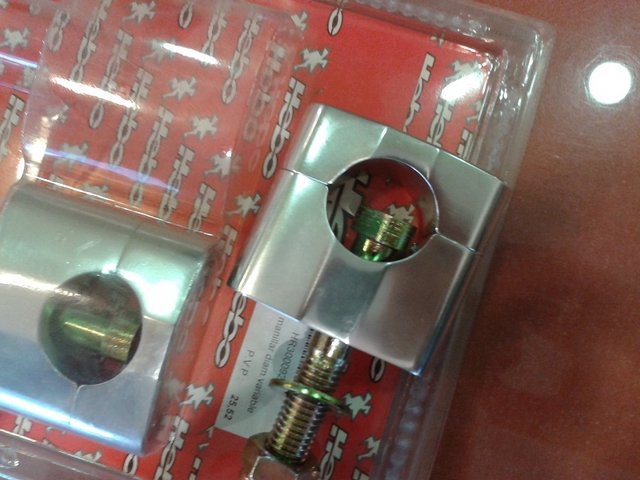

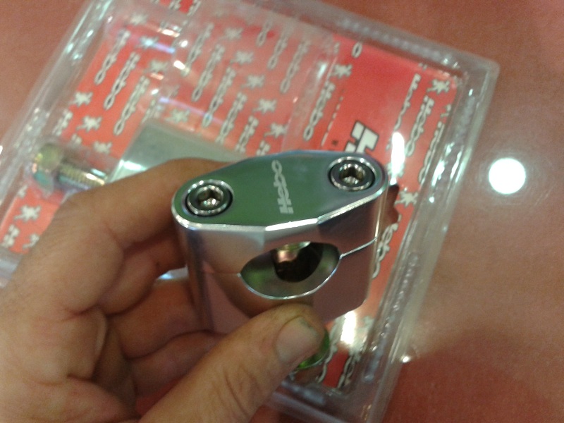

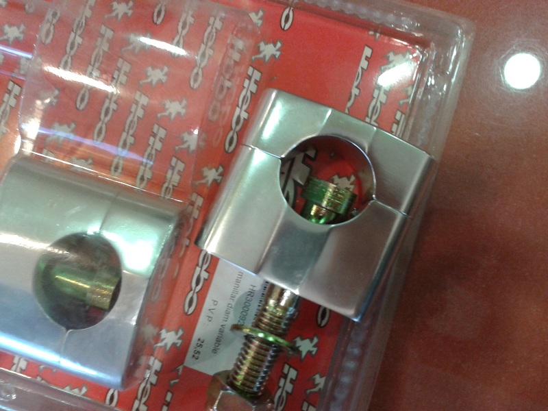

has mirado la posibilidad de comprar una tija de naked con sus torretas? seguro que sale mas barato que el kit, yo alla milona le he hecho esa misma transformacion, pero no me complique la vida con el tema de los cables y se los puse mas largos directamente.
UNREAD_POSTpor erostud » 16 Sep 2011
la verdad es que no he contemplado esa posibilidad.el caso es que ya tengo las torretas.son hevo 28mm(35E).
le he preguntado al vendedor de ebay por el precio del manillar solo y me dice que (49€).sin ver ni saber las medidas del original N creo que el que mas se aproxima es el booster/superbike 0429,parece que esos 102 milimetros de medida c(vista en planta) acercan mas al deposito o hacia atras, con lo cual se iria algo mas comodo.Creo que hay q tener en cuenta el ancho maximo de la moto en el manual, que es de 730 para el modelo s y 745 para el modelo N.entre el 0239 y 0249 hay una diferencia de medida c de 35 mm ,pienso que son muy parecidos , no se si con el 0429 llegaria todo sin tocar embrage etc,por eso me gustaria saber si alguien que tenga el modelo sv650N podria decirme las medidas de su manillar.he llamado esta mañana a un servicio oficial suzuki en murcia y me dicen que el manillar original vale 70€ mas o menos pero no saben las medidas(menudo servicio!).
en fin a ver que opinais y os dejo unas fotos de las torretas.¿los manillares del kiy ebay son 28/22?

jimcerberus,los renthal son de diametro variable (28/22) o son de 22?
otra cosa.el manillar de ebay es 28/22 o 22?
le he preguntado al vendedor ,pero si me entero antes mejor.

UNREAD_POSTpor renegao » 17 Sep 2011
el que lleva jim es el diametro fijo standar ( delgado)
los oversize de diametro variable ofrecen mayor rigidez y un aspecto mas robusto
¿¡que coño hago yo hablando de manillares?? ¡¡¡¡¡¡¡¡¡¡¡
es que estoy mirando cosillas para la v-stron y se me va la pinza
UNREAD_POSTpor jimcerberus » 17 Sep 2011
O sea 22, los 28/22 son para las ducati y esas cosas según tengo entendido.
http://www.bandcexpress.co.uk/handlebar-dimensions/
Busca por 758 y verás todos los diametros y tamaños.

UNREAD_POSTpor erostud » 17 Sep 2011
?piensas q con el medium (755)de 725 d largo entra todo?este se ajusta mas a lo q me gusta.
