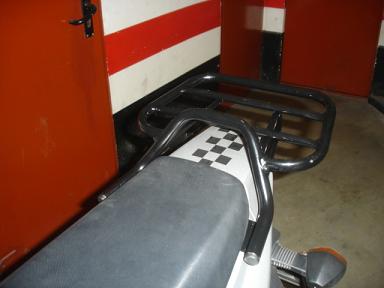

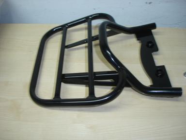

,, pues yo si que me lo creo,, de hecho me quitare la sv por que desde que la tengo mi mujer se ha montado dos veces y a regañadientes,, siendo que ha sido compañera infatigable en todos los viajes anteriores y reconozco que para el pasajero es un potro de tortura insufrible
estoy segurisimo que Rosa lleva mas de 100.000 km de paquete conmigo y en tres años con la sv apenas lleva 200 km
blame llevo esto y se agarra muchisimo mejor que con el asa _ aleron de serie
parrilla 015.jpg (18.41 KiB) Visto 13342 veces
parrilla 002.jpg (18.5 KiB) Visto 13342 veces

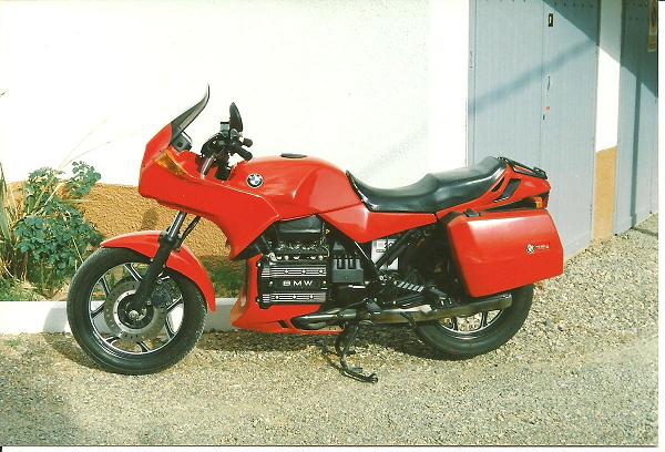

juanilloSV escribió:No se... tambien es cierto que a la rosica la baje de una RS para subirla a una SV... una RS es de lo peor para el pasajero, que el asiento hace pendiente hacia atras y todo. A mala ostia lo diseñaron...
yo baje a mi rosica de esta ,, la monte en la sv y sus palabras textuales fueron: esta moto es una puta mierda pinchada en un palo
k-75 S.jpg (57.94 KiB) Visto 13318 veces

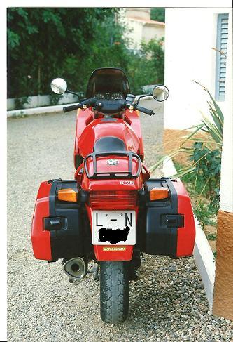

ademas le puse el ingenioso mecanismo parrilero de BMW solo se puede utilizar con cinchas y no con pulpos o red,, pero la verdad que en esa parrilla he llevao encima lo que nadie se pueda imaginar
pues si os fijais es del estilo de la sv,, semicarenada, con quilla, semimanillares, motor indestructible,,, la verdad es que si que me encajaria de nuevo si

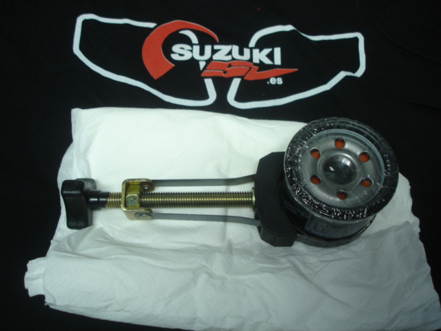

Para cambiar el aceite necesitas la llave allen correspondiente. Luego, opcionalmente, puedes usar una bandejita o una garrafa cortada por la mitad a lo alto en caso de que aprecies el suelo que hay bajo la moto xD xD xD
Y si toca cambio de filtro puedes ser un profesional y usar una llave especifica para aflojar el filtro de aceite o ser un poco mas animal, como un servidor cuando le da por ahi, y clavar un destornillador gordo atravesando el filtro de lao a lao para aflojarlo. Total, ese filtro va a la basura...

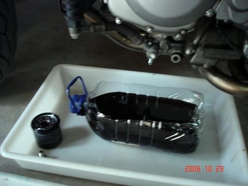

juanillo no seas tan rancio con el chaval,, orientale en lugar de chinchar
para cambiar el aceite solo necesitas la horquilla trasera y si no la tienes pones unas maderas debajo de la pata para que la moto quede equilibrada y listo
no necesitas ninguna llave de allen para quitar el tapon de vaciado del aceite,, se hace con una llave de vaso de 14.. el filtro de aceite se aprieta solo con la fuerza de la mano untando previamente la junta de goma con un poco de aceite de la misma garrafa
cambio de aceite.jpg (22 KiB) Visto 13166 veces
filtro aceite.jpg (142.34 KiB) Visto 13166 veces

La verdad es que lo del asa, quizas me haga una ,busque una compatibl o coja la parrilla esa... pero creo que la original me la quedo por si acaso en la itv se ponen tontos
