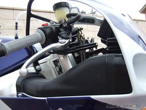

La segunda cosilla: alguien le ha puesto la bomba de freno de una milona a una SV650? Hay que tener algo en cuenta, o es plug & play? Se monta en lugar de la otra, con sus soportes y fijaciones, y ya está?

Y la segunda tiene mas guasa, la bomba de freno de serie de la mil es la mismita que lleva la 650.. :-D

No, la de serie de la 650 tiene el depósito cuadradete, y el de la milona lo tiene cilíndrico... me gusta más (estéticamente)...

La diferencia que mencionas es la naked (cuadrada) y la semicarenada (redondo) pero gastan la misma bomba.

Pues será eso... todavía no lo he probado, pero no sé dónde fijar el depósito cilíndrico... mañana le echaré un vistazo, a ver, jejeje!

Tengo q ver como sujeto el depósito al manillar y cómo coloco el retrovisor (en las naked va fijada al soporte de la maneta de freno)...

fasiangp escribió:Tengo q ver como sujeto el depósito al manillar y cómo coloco el retrovisor (en las naked va fijada al soporte de la maneta de freno)...
Con permiso de Jim..

pues porque el de la mil es mas grande, por lo tanto es mas facil la entrada de aire al motor y al dejar de acelerar el vacio que se crea es menor y entonces retiene menos. en serio no lo sabias?

Muy buena la foto de cómo fijarlo; así lo fijaré yo.. Muchas gracias por el aporte!

hace un par de años que llevo el snorkel de la mil y..... no te vayas a pensar que vas a salir catapultao
antes probe lo de quitar el snorkel y levantar el deposito y es una chapuza,que no sirve para nada

renegao escribió:hace un par de años que llevo el snorkel de la mil y..... no te vayas a pensar que vas a salir catapultao
Hombre, es que el tema del snorkel de la 650-1000 cambiar uno por otro no es un cambio que se vaya a notar una exageracion... por no decir nada.
Y lo de que no sirve para nada, por lo menos, deberias decir en TU moto, porque en la mia funciona a las mil maravillas y se nota una barbaridad, a lo mejor por cualquier circunstancia dada en el momento que lo hiciste no lo notaste, pero por que a ti no te funcione no quiere decir que no sirva para nada... :palo:
Llevabas puesto un filtro mas abierto? sea K&N, BMC, o uno chino, lo que sea. cuanto lo levantaste? eso tambien influye mucho.
En este caso es algo curioso decir que no vale de nada, cuando hay un CLARO caso de unas pruebas en un banco de potencia que testifican que si que hay variaciones "importantes" en el rendimiento del motor, y por otro lado, servidor contando experiencias sobre ello y el "How to", ya que se lo quiera creer o no la gente... es facil, lo mas caro de este brico es un filtro de aire mas abierto, pero tampoco se pierde mucho intentandolo...

pues claro que llevo un filtro BMC y el escape,,,y ya te digo yo que no sirve de nada
lo unico que he notado de veras es acortar el desarrollo,,eso si que se nota nada mas cojer la moto en el primer carril de aceleracion,el puño de tiro rapido tambien fue una mejora que aunque no aporte ni un solo gramo de caballo de mas si que lo agradece tu muñeca,,pero el resto de cosas,,quieres que te diga la verdad ? : pues no aportan nada mas que el filtro lo puedes lavar y es para siempre
lo de mejorar ambas suspensiones y frenos si que fue una mejora muy notable y bien gastado el dinero
para conseguir mas potencia de veras hay que trabajar profundamente en el motor,,,estas cosillas superfluas de las que estamos hablando producen un efecto placebo por que hace mas ruido y parece que corras mas,,pero si te fijas bien vas a la misma velocidad y las mismas revoluciones,,solo cambiando el desarrollo alteras estos ultimos parametros ( joer que palabro ma salido....parametros,,, con dos coj...)
la sv 650 es lo que es y ya esta, sale mas barato comprarse la 1.000 que liarte a gastar tontamente,,te lo digo desde la esperiencia y el buen talante,,,tomatelo como quieras :birras:

Renegao si no me lo tomo a malas! aveces escribo de forma que parece lo que no es, y no quiero que lo mal interpretes, que siempre digo todo de buen rollito y no de mal rollo :birras:
Yo tambien note muchisimo lo del desarrollo, pero hay tampoco estas sacandole ningun "caballo" a la moto.
Yo, lo del filtro/snorkel/deposito, no lo hice para conseguir mas caballos, para eso como bien dices me compro la 1000 o cualquier otra moto deportiva de hoy en dia.
Pero lo interesante de este brico, no es el conseguir mas caballos, si no que los entrege de otra forma, porque eso si que cambia mucho, tambien hay que tener en cuenta el tipo de conduccion que cada uno tenga, yo por ejemplo estrujo mucho a la chiquitina, y cualquier cambio de este tipo lo notas mucho.
¿Que haciendo esto se consiguen mas caballos? pues si puede ser, esta demostrado por algunas personas que si, que es lo que mas se nota? realmente, como e dicho ya, a mi modo de ver depende de tu tipo de conduccion lo puedes notar mas o menos, a lo mejor ni lo notas! entonces.. ¿que se nota? pues por lo menos en mi caso, la moto va mucho, pero muchisimo mas suelta, reacciona mucho antes al gas, no ratea a bajas vueltas, y sube de vueltas a una velocidad de la ostia! (y esto no es por el desarrollo acortado, puesto que ya lo monte antes de todo esto)
Y con esto te digo, a que no voy a mas velocidad a menos revoluciones, ni que corre mas la moto (quiza algo mas, si, pero hablamos de 5Km/h como mucho, vamos, algo realmente ridiculo y sin importancia), a mi que la moto corra mas me da igual, a mi lo que realmente me importa es el COMO y no el CUANTO, el como entrega la potencia despues de la modificacion y antes, es una diferencia notable.
Sinceramente, yo lo noté muchisimo, y vuelvo a las mismas, depende de la persona, pero bueno haya cada uno y lo que se quiera creer! xD
