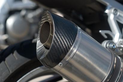

UNREAD_POSTpor samuelssen » 19 Jun 2011
Hay que estudiarlo de cerca. El diámetro lo puedo averiguar y supongo que el soporte se puede fabricar en acero, hacer alguna pletina alargadora, no sé. Conocéis de otra marca con este diseño corto.
Muy parecido al roads, con la punta en carbono, nunca me canso de la música que hace sin dbkiller jeje.
Se me olvidaba:
http://www.roadsitalia.com/ecommerce/pr ... tg9qk892q0

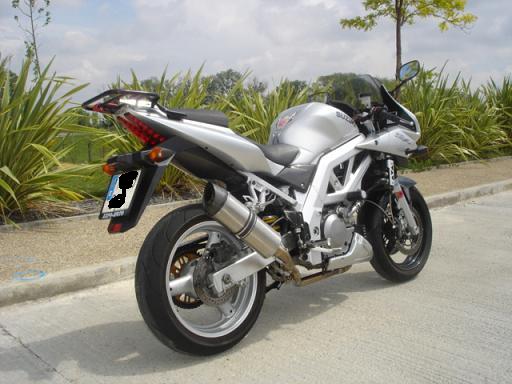

UNREAD_POSTpor renegao » 20 Jun 2011
he puesto 260€ y en realidad fueron 262 € puesto en casa ,,en aquella famosa y divertida compra conjunta en el anterior foro
con esa compra conjunta no me he reido tanto en mi vida,,por aqui aun queda algun componente de esa compra..por dios que risas nos hechamos con los tubos de escape
el unico defecto que tiene el roads ( a lo mejor ya lo han solucionado) es que los muelles que te envian para unir las partes son muy cortos o eres " conan el barbaro" y los pones a pelo,, o te tienes que acercar a una ferreteria a comprar unos un poco mas largos 1 € cuestan dos muelles mas largos,,pero es un defecto muy leve
en tres años que lleva puesto el roads,, ningun problema en absoluto y conserva el aspecto de nuevo todavia
esta foto es del otro dia

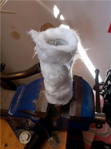

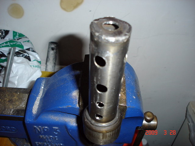

UNREAD_POSTpor renegao » 16 Ago 2011
un truco mas viejo que la orilla del rio....forrar con fibra antirruido el db -killer
despues de una denuncia gorda llevo siempre puesto el db- killer,, un poco preparao por que le hice el doble de agujeros,,pero lo llevo puesto :disimula:
logicamente con tantos agujeros no pasaria la itv,,bien,, pues tapo el agujero mas grande con un tornillo arandelas y tuerca y al resto le doy unas vueltas con fibra

Renegao, la bricoñapa de la fibra para pasar la itv se puede dejar de forma permanente?aguantaria la fibra?

UNREAD_POSTpor jimcerberus » 06 Jun 2012
No, en algún momento saldrá volando del escape.
Si quieres hacer menos ruido, pon el dbkiller
Re: Escapes para SV650
UNREAD_POSTpor doggstyle_0 » 06 Jun 2012
sisi lo llebo puesto pero creo que suena un pelin demasiado para mi gusto cuando voy por ciudad. por eso buscaba una forma de reducir n poco los dB
