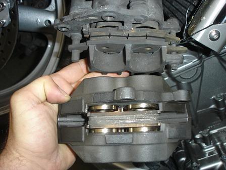

Pero una preguntita: se puede montar una bomba radial con pinzas axiales? O las pinzas tienen q ser radiales también?
Salut i gas!!!
Re: Bomba de freno, cuales son compatibles?
UNREAD_POSTpor JoseSv1 » 29 Ago 2011
fasiangp escribió:Pero una preguntita: se puede montar una bomba radial con pinzas axiales? O las pinzas tienen q ser radiales también?
Salut i gas!!!
No tiene nada que ver. puedes montar la bomba que quieras independientemente de que pinzas lleves. El hecho de que sea radial quiere decir tan solo que el embolo que empuja la maneta esta colocado perpendicularmente al manillar y el tacto es mas directo.
UNREAD_POSTpor fasiangp » 29 Ago 2011
Eso ya lo entendía; pero es q como veía por ahí "pinzas radiales" y "pinzas axiales" pues estaba un poco perdido...
Entonces si me encapricho puedo montarle una bomba radial a la SV (cuando tenga las pinzas de 4 pistones; supongo q con estas de dos es un poco tontería, jejeje)...
Gracias por la aclaración!

Tienes que tener en cuenta esto...
Que la de 16x18 es para pinzas de dos pistones
Y la de 19x18 es para pinzas de 4 pistones en adelante

Pero tus pinzas son de 4 pistones no?
Ya que la bomba de la RSV son de 4 pistones o son de dos?
Antes no llevabas bomba de freno radial?
Gracias de antemano
Es que estoy hecho un lio, creeis que aunque yo tenga pinzas de dos pistones deberia meterle la bomba de freno radial de casa de la Daytona que tiene pinzas de 4 pistones?

pa que hostias vas a meter una bomba radial,, si llevas unas pinzas de dos pistones ,, como los ciclomotores,,, yo alucino de verdad
silvio lo que de verdad frena la moto no es la bomba radial ni no radial,,,lo que frena la moto son las pastillas contra el disco,,,como si le quieres meter una bomba brembo radial replica de casey stoner,,, ,,lo primero son las pinzas y pastillas

La moto frena bien con las pinzas de dos pistones hazme caso que son nissin y el disco es el más grande de toda su categoria (naked de media cilindrada) y mi mecanico me ha comentado que si le pongo la bomba radial notaré mejor tacto en el freno y frenas la moto de manera más facil en situaciones limite
Yo lo que estoy preguntadoros es si es mejor ponerle bomba 16x18 o 19x18 que es más para pinzas de 4 pistones en adelante, que me decis los entendidos?
Muchas gracias de antemano, o digo poprque he visto bombas brembo de 2ª mano pero son todas o de 19x20 o 19x18 no hay niguna de 16x18 que es la que yo quiero la verdad...

19 es el diametro del piston. A mas diametro aplicas mas fuerza con menos movimiento.
Es cierto que con la de 16 tienes de sobra. Si quieres una buena bomba radial de 16 (nissin) ahi tienes cualquiera de GSXR 600. Las venden por dos duros de segunda mano.

JoseSv1 escribió:19 es el diametro del piston. A mas diametro aplicas mas fuerza con menos movimiento.
Pero entonces esas que dices nissin de 16 de GSX-R se las puedo poner a mi Street Triple?
Y como es que son de 16 si la GSX-R es de 4 pistones cada pinzas?
No lo entiendo la verdad hermano.
Y he estado mirando de 2ª mano y solo veo de 19...
De 16 no he encontrado ninguna
A ver si me ayudais a encontrar de 16x18 jeje
Gracias de antemano a todos y V´s
P.D: Jose creo que te equivocas con lo de que hace más presion el piston por tener mayor diametro, yo pienso que a menor diametro más presion haces...no es lo mismo que te den un golpe con un dedo fino que con un dedo gordo, ya que a menos superficie de golpeo más presion, sino mira una bala o una flecha...
Pienso yo ehms.
A ver si alguien me lo discute jeje.
Pienso yo ehms.
Yo mismo llevo el tren delantero de una GSXR 600 k7 y las pinzas son de 4 pistones y la bomba es de 16.
De hecho se venden muchas de segunda mano porque para circuito le suelen poner bombas de mas caudal (por ejem.19).

UNREAD_POSTpor renegao » 06 Sep 2011
para unas pinzas de freno cutrecillas de 2 pistones en las que solo frena una pastilla y la otra esta de adorno,,, por mucha bomba radial que le metas..... poca sera la ganancia
superpinzas 1.jpg (27.71 KiB) Visto 31818 veces
arriba esta la de 2 pistones y abajo la de 4 ,,

Y dale con la pastilla de adorno...
