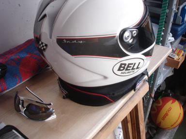

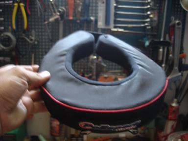

me han dejado una especie de collarin que se utiliza en carreras karting y que va colocado encima de los hombros y evita que se te vaya la cabeza pa-tras ,,es muy discreto y pequeño,lo he probado un rato y es verdad que funciona , el casco hace como tope en ese collarin y evita que tengas que hacer fuerza con el cuello
tengo que probarlo en ruta de verdad, pero el asunto promete
ademas el que me lo ha dejado me comento que evita que se te jodan las cervicales en un impacto ya que el peso del casco hay veces que es contraprudecente en segun que impactos
la verdad es que el chisme es cuando menos curioso parece que el casco deje de pesar ya que esta como apoyado en tus hombros.... en los dias de viento tanto frontal como lateral lo veo muy util ya que en los lados el casco tambien esta digamos "apoyado" en los hombros
no creo que me lo compre por que un cafe racer tiene que tener un cuello como un toro,y pasa de esas mariconadas,pero el invento es cuando menos curioso
edito : este es el invento pa los flojos de cuello,,,hoy lo he probado un buen rato y funciona ,,el casco descansa sobre el collaron,pero ,,,no se puede mirar pa rriba a ver si esta el helicotero de la GC es el unico inconveniente que parriba no puedes mover el cuello y a los lados cuesta un poco,,en las fotos no se aprecia pero la parte que descansa en en los hombros esta preformada con la forma de las claviculas

el problema es que si me pongo eso, no vere lo que tengo delante de las narices jeje, estaria mirando al suelo

tengo ese para que te lo pruebes,,, es un producto que en el karting lleva mas de 10 años usandose,,pero en la moto lo veo util tambien,,para los que sufrais de cervicales,,,la vista al frente es la misma que si no llevas,,lo que no puedes es mirar al cielo,,y cuesta un poco ( pero te acostumbras a girar la cabeza a los lados),,,para la ciudad desde luego es inutil,,pero para un viaje largo y como haga viento debe ser cojonudo,,,pero que tengo ese de pruebas asi que...todo es probarlo,,pa una cosa que nos dejan probar antes de comprar

en las motos off road hace años que se utilizan esos collarines, te salvan el cuello en mas de una caida, yo tengo quad y hace tiempo que lo uso es cuestion de acostumbrase, luego cuando no lo llevas parece que vas desprotegido, realmente es muy eficaz, seguro que existe algun modelo para llevarlo en carretera, el de off road no vale para la carretera las posiciones de conduccion son completamente distintas jejeje
PD: el de karting todavia es mas duro que el de offroad ya que en karting el cuello sufre muchisimo!! :bien:
