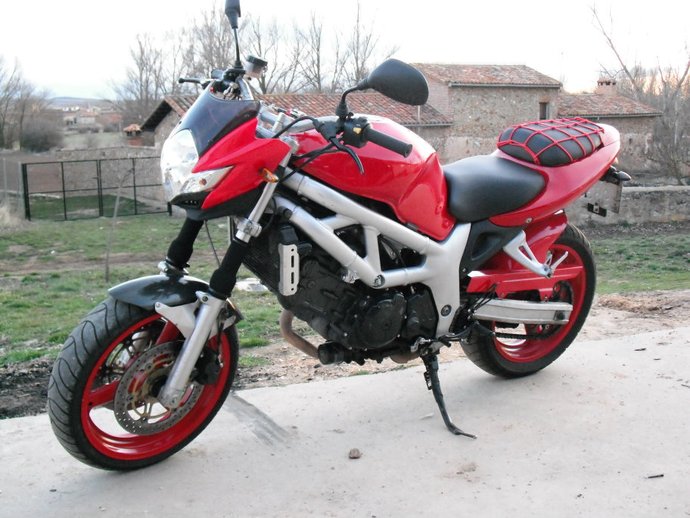

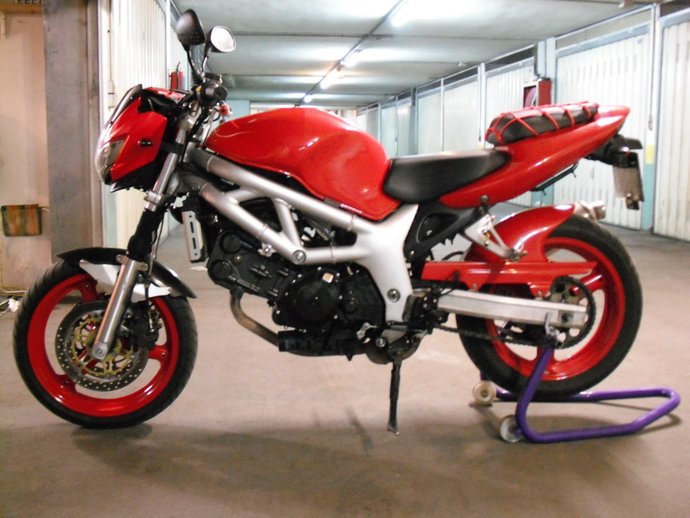

tras una caida,el resultado de la reparacion de mi moto es este.He de recalcar que me e gastado el dinero justo y me lo e hecho yo todo(embrague de kevlar,estriberas regulables,faro,reparacion de la suspension y aceite mas denso,manetas,guardabarros trasero adaptado y delantero de carbono...)
espero que os guste y me deis vuestra opinion.

aqui teneis unas fotos

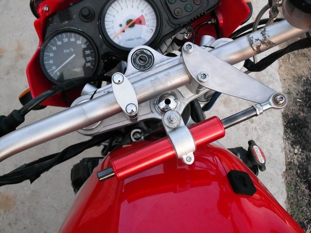

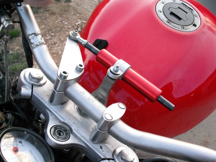

unas pocas mas de un amortiguador de direccion que montado con unos soportes caseros en acero inoxidable.
Me a salido por la increible cantidad de 0 €,si no ,no lo montaria. :yeah:

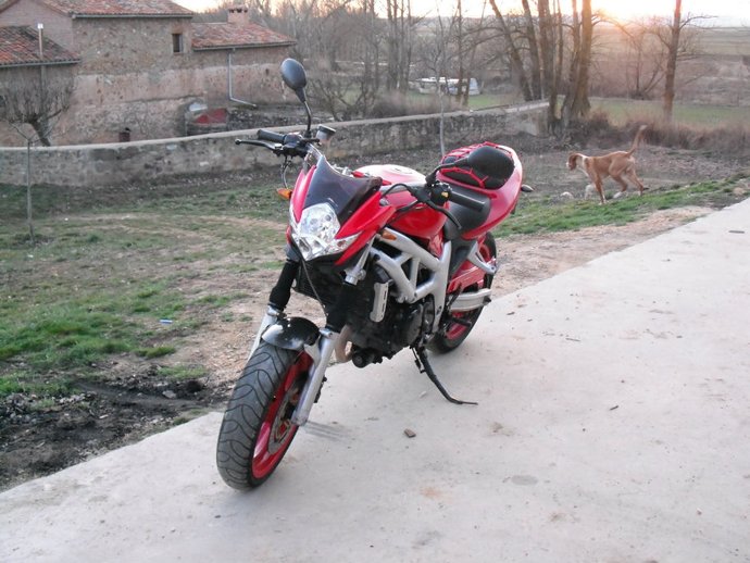

Buenas, Snotone.
Te ha quedado muy bien, pero lo unico que veo como defecto y no creo que sea visual, es la 3º foto, donde tienes la moto con el caballete trasero, la veo, que las barras de la horquilla las tienes torcidas,supongo que ya lo sabes.
P.D: A lo mejor me equivico y es efecto visual.

Charlyecc escribió:
snotone escribió:aqui teneis unas fotos
Buenas, Snotone.
joder,pues ahora que lo dices si que lo parece,pero las e hecho girar en una mesa y no parecian dobladas y la moto no hace tonterias....no se,alomejor son los neoprenos que dan ese aspecto...ademas le di buena hostia,espeno que no esten jodidas tio..

UNREAD_POSTpor snotone » 03 Mar 2011
svrober escribió:tengo una mala noticia para ti.
PD: El día que decidas vender la moto avisa al comprador y no seas cabrón.Porque el hijo de puta que me la vendió a mi me las metió dobladas y luego me tocó buscarme la vida...
:gota: al final voy a borrar esta foto jejeje
la horquilla no esta doblada,es esta foto.
yo mismo revisé todos los casquillos e hice rodar las barras en mi banco de trabajo,y no estaban dobladas.
En el caso de que estuviesen tan dobladas como parece en esta foto....la suspen funcionaria como el culo y de hecho a mejorado notablemente.

UNREAD_POSTpor JoseSv1 » 03 Mar 2011
Sacaste las barras de las botellas para enderezarlas?
Yo tb estoy seguro de que estan dobladas. Si desmontas el amortiguador de direccion, tu moto tiene que bailar de lo lindo.
No te la juegues con algo asi. Cambia las barras (o aprovecha y montale una horquilla en condiciones :bien:)

UNREAD_POSTpor svrober » 03 Mar 2011
Te sorprenderías de lo que es capaz de estar doblada una barra y que tu no lo notes en la moto:
Así tenia yo las de mi sv y me di cuenta porque las quería pintar en negro, si no ni me entero...
que no tio,no las e enderezado,no jodas..las saqué de las botellas ,para cambiar los casquillos y los retenes .
hice rodar la barra en una mesa bien plana y de estar doblada,seria evidente,por que no rodarian o alabearian.ES ESTA FOTO.he visto barras dobladas, y las mias no lo estan (ni siquiera un poco).
gracias por preocuparos,pero las barras estan bien.
