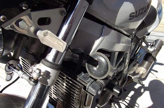

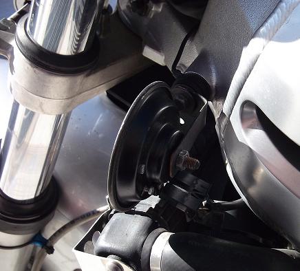

UNREAD_POSTpor sacha01 » 24 Feb 2011
Yo lo tengo colocado encima del radiador, en el lateral donde esta el electro, si encuentro alguna foto os lo pongo, os puedo decir que ese problema ya no me afecta.
Me edito,
Os pongo unas fotillos de como me lo he puesto,funciona siempre y lo mas importante los cables originales llegan de sobra
