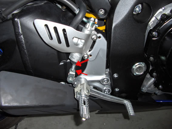

UNREAD_POSTpor JoseSv1 » 10 Sep 2010
El pedal de freno tiene una varilla con dos roscas que van a la bomba de freno. Ajustar el recorrido y la posicion del pedal es algo tan sencillo como aflojar la rosca, colocar el pedal donde quieras y vover a apretar la rosca.
Yo es tampoco tengo la 650, y las estriberas que yo llevo son multiregulables y se hace tb asi.

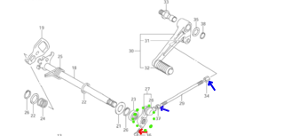

a ver, he encontrado esta imagen en el link que pusiste sobre las partes de la moto!! a ver si sirve para ejemplificar un poco más!! pero estoy un poco cagao ahora!! :lloron:
Vamos a ver.
Sueltas el tornillo de la flecha roja.
Sacas la pieza rodeada en puntos verdes.
Aflojas las tuercas de las flechas azules, y le das vueltas a la varilla para alargarla o acortarla. La fijas en la posicion que quieras y lo vuelves a colocar todo.
CONSEJO: marca las piezas con un lapiz antes de desmontarlas por si luego quieres volver a dejarlo igual.

UNREAD_POSTpor renegao » 10 Sep 2010
no me deja editar la foto para indicarte lo que te comento,,,pero el eje estriado lleva una endidura que es por donde se debe deslizar el tornillo que te digo que tengas cuidao al apretarlo,,,con una estria arriba o abajo es suficiente para ajustar la palanca a tu gusto
