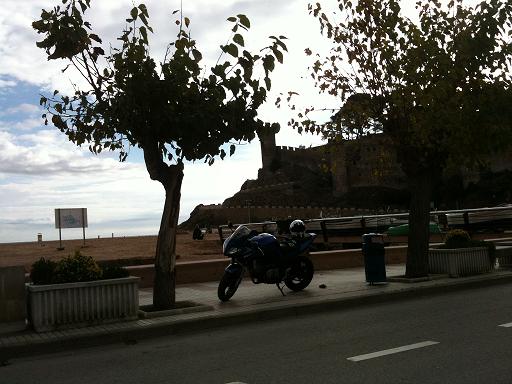

pues hoy he querido probar y como de Blanes a Tossa es un paseo, pues para allí que me he ido. No ha sido ni con bocata de casa :-D
Os dejo foto recordatorio.
Cosas que he visto, noto muchísimo como si la moto fuese levantada de delante, en las curvas tengo q ir corrigiendo todo el rato, es como si el culo serpenteara y q la dirección se me cerraba un poco al plegar.
Supongo que todo esto es normal y q me tengo q adaptar, no?
