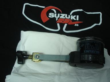

capi, co, lo que te dice jose, :mal: :mal: bien vale, no le hecho la bronca por que es jose, y le aprecio que te cagas pero.... esta herramienta vale cuatro perras en el norauto,,,hace ni se los años que la tengo y esto es mas facil,,dentro del filtro del aceite se introduce un conduncto de aceite del motor,,si no tienes mucha practica ,,,mejor utiliza esto
llave filtro aceite 001.jpg (18.43 KiB) Visto 4531 veces

co,perdona que no habia leido,,lo de la llave,,,,lo primero para realizar un coito en condiciones se necesita una buena herramienta ( el tamaño y la calida importan) mucho cuidadito con las herramientas del mercadillo ,,,¿¿ comprarias condones en un todo a 100?? no verdad,,,las herramientas se compran en tiendas especializadas, y en tornillos muy comprometidos como el tapon del aceite ( los carteres son de aluminio y el tornillo de acero ) se debe utilizar el menor brazo de palanca posible,para evitar pasarlo de rosca,,,,dejalo dejalo como esta,co, que me das mas miedo que una granizada :birras: :birras: :birras:

eso pasa por que la gente aprieta el filtro con todas sus fuerzas utilizando la llave que os he puesto,,corriendo el peligro de reventar la junta de goma que lleva el filtro y liar una de las gordas, ( como se te reviente en marcha te pegas la hostia mas gorda de tu vida)
el filtro se rosca con las llemas de los dedos hasta que sientes que apoya la goma del filtro en el carter y luego se le da UN APRETON CON LA MANO SOLO un apreton fuertote con una mano

a ver si con fotos como la de arriba me reconcilio con el moderador,,o me tengo que seguir quemando en el fuego eterno

tururu xD xD preguntale a jimcerberus la utilidad de esa herramienta que has puesto,,,,si tiene soldada una tuerca aun tira que te va,,,,,pero como solo tenga ese alojamiento para meter una llave de cuadradillo utilidad nula y solo es valido para ese tamaño de filtro
el que he puesto se adapta a todo tamaño de filtros ( no siempre puedes tener la sv) tambien hasta puedes quitar los de aceite y gas-oil del coche,camion y tractor
