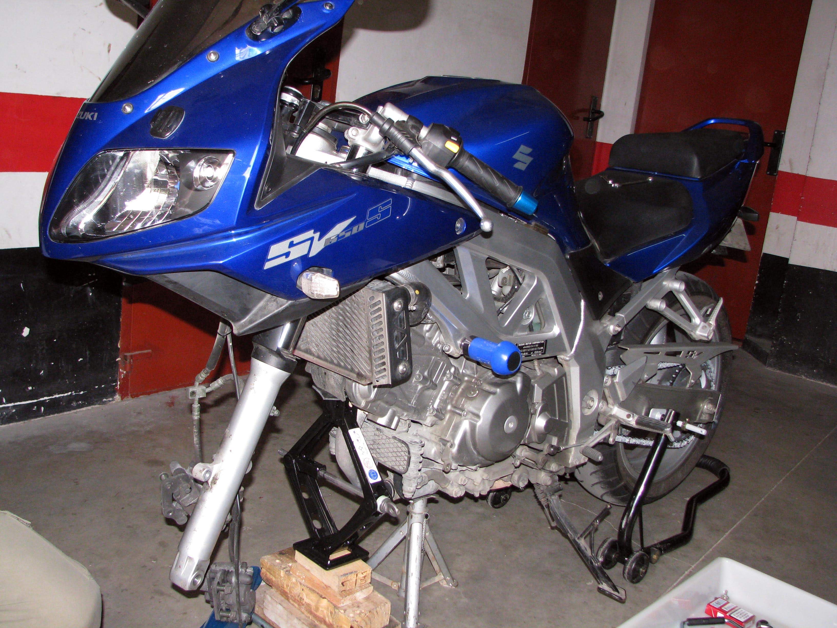

Hola compañeros. Haber si alguien me puede orientar. Me dispongo a cambiar el reten de la horquilla izquierda
por que pierde aceite poco a poco.
Desmonto la quilla pensando que con el gato del coche debajo del motor podrè sujetarla. Pero veo que el unico sitio donde podria ponerle no està muy centrado o a mi me lo parece y me da miedo que se caiga hacia adelante.
En definitiva la pregunta es como puedo sujetar la moto para poder desmontar la rueda delantera y las horquillas. Que sistemas utilizais ustedes en estos casos. Caballete para la tija no tengo.
Gracias de antemano.

Colgarla de alante?? No hay forma de que puedas atarla por el manillar o los semis??

Como puedas xD
Mira cómo aguantaron la mía cuando me lo hicieron hace siglos:

Pues como dice el compañero, creo que es la mejor manera.
Personalmente han hecho lo mismo, ubican un gato hidráulico debajo del motor (teniendo cuidado de no estropear los colectores) y asi se pueden sacar las barras.
Recuerdo una vez que le hice mantenimiento a las cunas de dirección (rodamientos), que el mecánico fue extremadamente precavido y aun pese a tener el gato, también sujeto la moto con correas de unas estructuras en el techo.
