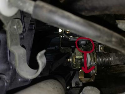

Hola buenas, tengo el Kit de limitación S-WVBY-01pero no consigo encontrar la ubicación de la chapita que corta el recorrido del puño. He visto algún tutorial pero es de SV mas antiguas. La mia es del 2008.
No encuentro el tornillo donde debe sugetar la tapa chapa.
La famosa chapita es la que adjunto en la foto.
SI alguien puede ayudarme estaria muy agradecido.

a la mia se la pusieron en el taller y la desmonte para pintarla y aun asi me costó la vida ver la chapita, el mecanico me dijo que tuviera que sacar el radiador para ponerla....
y una duda, a mi me tuvieron que dar papeles conforme estaba montada en taller especializado y no se que rollos de homologación... si la pones tu te vale?
le intentare sacar una foto a ver si la veo jajaja

UNREAD_POSTpor Nacho4047 » 06 Abr 2019
en la parte donde te puse el redondel tiene la misma forma que pa donde va la flecha, ahi esta puesta la chapa, siento no poder sacar mejor foto pero con el carenado completo me es imposible....
espero que te valga de ayuda :-D :-D
