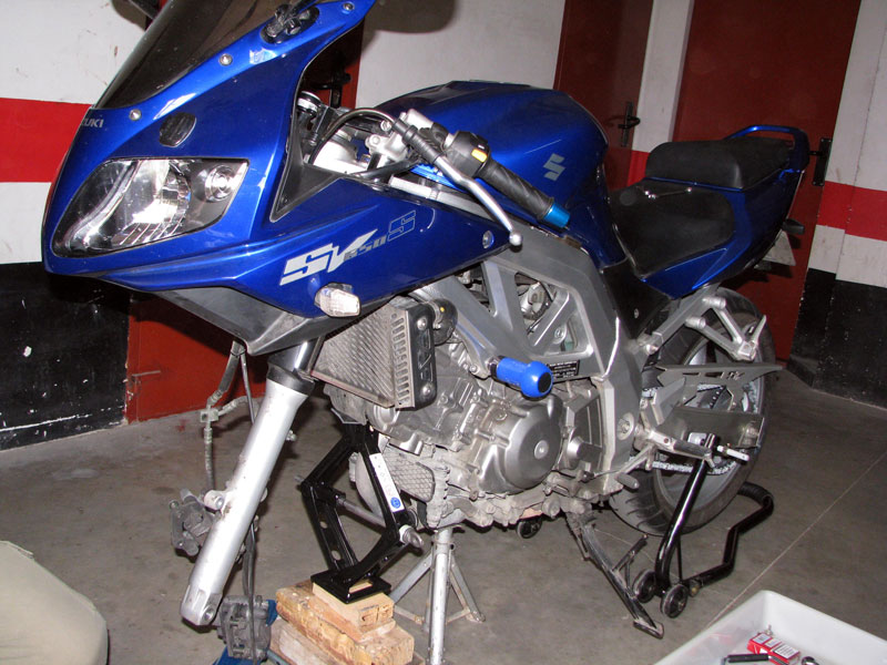

Así subieron la mía hace años cuando cambiaron los muelles de la horquilla:
Re: Alguien sabe levantar la rueda delantera sin caballete?
UNREAD_POSTpor Cilurnigo » 01 Jul 2018
HaScHi escribió:Así subieron la mía hace años cuando cambiaron los muelles de la horquilla:
Ole!!!!mil gracias, no te haces una idea de lo que me a ayudado esa foto. Mañana voy a por un gato hidráulico y un madero xque con el del coche se me resbala y me acojona mogollón. Gracias otra vez bro detallazo :birras:
