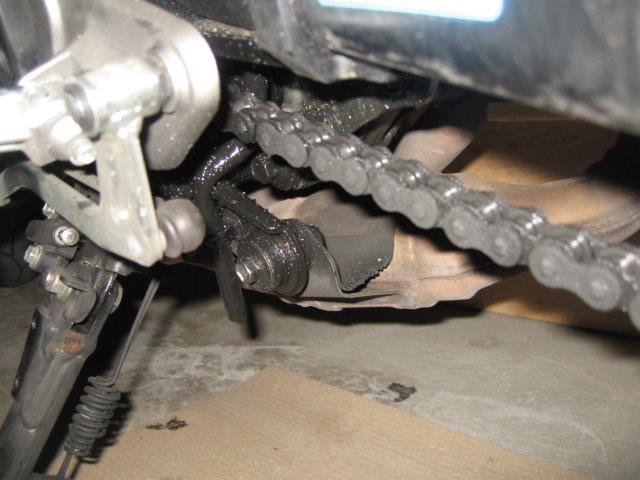

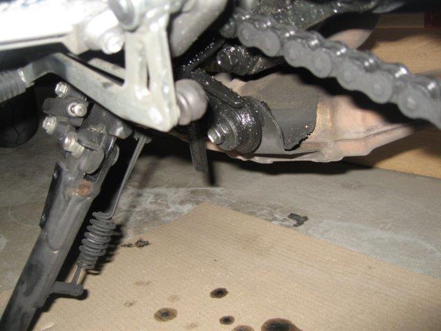

UNREAD_POSTpor sindios_69 » 27 Mar 2018
Hola,
Pues a lo que vamos.
El culpable es esto, bueno, no creo que sea el culpable, pero es lo único que sé ver a simple vista.
Ese tuvo está todo sucio de aceite, y creo que es de ahí por donde resbala la "gota", como se puede ver en el cartón que tengo que tener en el suelo para que no me lo deje todo hecho una guarrada.
Me comentó en su día el mecánico que era cosa del filtro del aire, pero es que me parece excesivo.
No sé, al final mañana no toca la visita, pero toca el jueves. Si me podéis aclarar algo, pues eso que llevaré en claro.

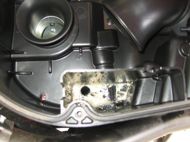

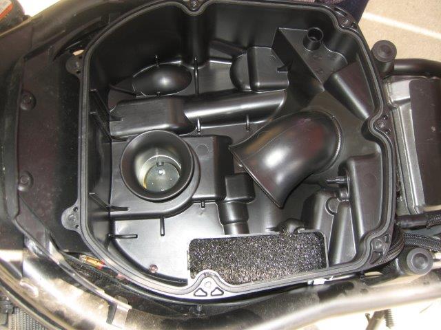

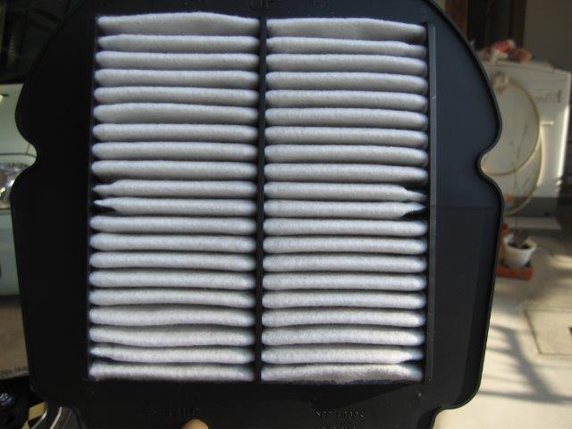

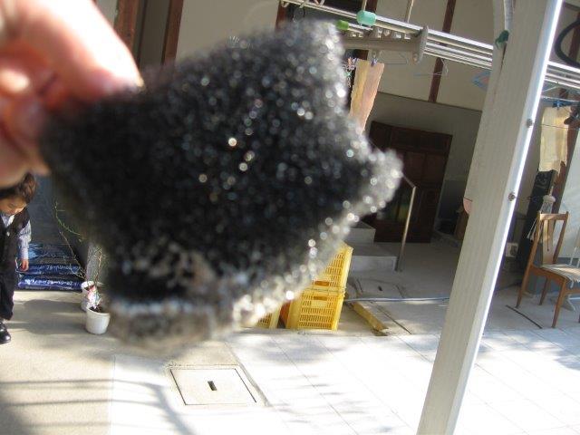

UNREAD_POSTpor sindios_69 » 28 Mar 2018
Hola, vamos a ver...
Desmontando el filtro del aire, yo que no sé ver, no he visto nada.
filtro de aire, creo que está limpio
La dichosa esponja... si no es blanca, es que está llena de mierda, pero sólo tiene un residuo blanquecino por debajo... no parece aceite sucio.
Donde se aloja la esponja..., en la foto parece que esté sucio, pero sólo tiene un residuo blanco, como "aceite blanco", pero no estoy seguro de que sea eso...
Todo parece en orden y limpio....
Y el tema está en que sólo la parte inferior de este tubo está manchada de aceite, por arriba ni resbala ni tiene residuo ni nada de nada.

UNREAD_POSTpor sindios_69 » 29 Mar 2018
Vale, ya estoy de vuelta..., de hecho hace varias horas que estoy en casa, ahora toca pillar la piltra para dormir, pero centrémonos.
Parece que la sangre no llegará al río, es muy posible que todo sea por un exceso de lubricación de la cadena y que por eso lo manche todo...., toca limpieza de las partes sucias, que ya veré cómo lo hago pues demasiado accesible tampoco es que sea, sin caballete central y sin forma de levantar la moto, ya veré si con un gato, ya veré, pero que al final todo ha quedado ahí.
