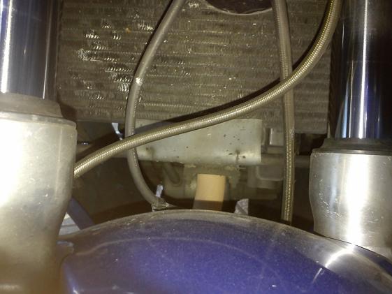

Puede ser cualquier cosa. A mí me fallaba y era que entraba agua en el depósito (tenía atascado un respiro que hay en el tapón). Una limpieza de carburadores no le va a hacer mal, y así vas eliminando opciones, pero los 100€ si vas a un taller no te los quita nadie. Yo no sé si con algún tipo de máquina que enchufan en los talleres les dará el fallo (si es eléctrico).
Luego está lo típico, cilindro delantero que falla (yo le puse un protector), regulador (¿te carga bien la bateria?), ...
Protector para la bujía delantera
