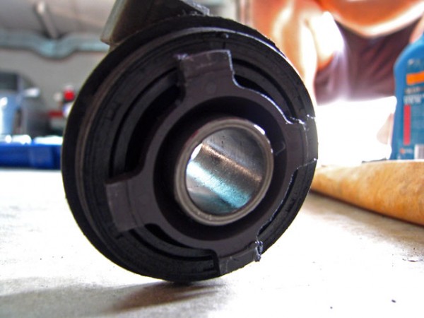

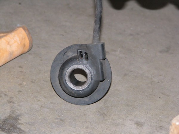

Lo del sensor que se estropea cuando algún patoso te cambia el neumático delantero es bastante habitual. Es un sensor con imanes que está en el eje de la rueda delantera y que puede romperse con facilidad si no se va con cuidado. Supongo que el precio que te dio era por uno nuevo y original, pero puedes buscar alguno de despiece, aunque puede costar encontrarlo. Además, tienes que asegurarte de que sea compatible con tu SV, porque me suena que a partir de un año cambió el número de imanes y si pusieras el equivocado, te marcaría el doble de velocidad y de Km.
Es esta pieza:
Re: VELOCIMETRO 0
UNREAD_POSTpor HaScHi » 23 May 2016
En eBay hay algunos:
si sólo se ha roto el rotor (o como se llame, pero me suena que es lo que se rompe normalmente), lo tienes por algo más de 30€: http://www.ebay.es/itm/SUZUKI-SV650-199 ... XQPatTJDKt
Sino tienes el sensor entero en varios sitios de eBay Internacional: http://www.ebay.es/sch/i.html?_from=R40 ... r&_sacat=0

Si te marcaba la velocidad antes de cambiar la rueda delantera y después no, lo que ya te han dicho: se ha cargado el imán del captador de la rueda delantera.

lo del iman a mi tambien me ha pasado cuando el mecanico cambio los neumaticos
me dijo...tienes esta pieza del velocimetro rota....la pego con superglue y listo...mas de un año despues cero problemas
