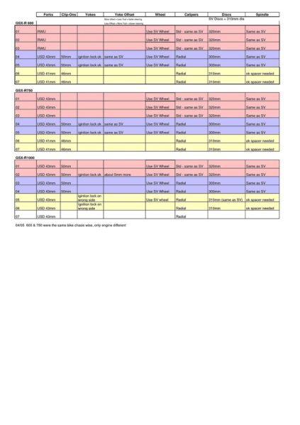

Hola, yo estoy en esa misma operación. A ver si acabo y pongo fotos. Te puedo dar detalles para el montaje en una SV1000 2002-2007
GSXR 600/750 2004-2007
Necesitas:
HORQUILLA
PINZAS DE FRENO
TIJA INFERIOR
TIJA SUPERIOR Y TUERCA
MANILLARES Ø50mm
GUARDABARROS DELANTERO
Es compatibles con la SV1000 lo siguiente:
Eje rueda
Discos (deben ser de 310mm)
Bloqueo dirección (para los modelos 2004-2005)
Latiguillos freno
Rodamientos de dirección
Rueda delantera
Debes modificar lo siguiente:
Anclaje amortiguador de dirección, hay que fresarlo 1-2mm o bien montar uno de GSXR
El guardabarros de la SV se puede utilizar si te haces unas xapitas a modo de soporte.
Con los modelos GSXR 2002-2004 que no llevan pinzas radiales puedes aprovechar las pinzas de la SV1000 (solo) y poner unos distanciales pues esas motos llevaban disco 320mm.

Ryukyu con respecto al cambio de horquilla, te comento unas cosillas.
Si montas una horquilla de GSX-R 600-750 04-05 en tu SV 1000 y quieres aprovechar los discos tienes que poner unas arandelas espaciadoras igualmente, la pinzas de freno de GSX-R de esos años son para discos de 300mm y la SV 1000 lleva discos de 310 mm.
El guardabarros de GSX-R hay que recortarlo por detras ya que sino roza con el radiador cuando se hunde mucho la horquilla.
La foto que has puesto es de una SV 1000 con horquilla de GSX-R 600-750 06-07 con esa horquilla no tienes que poner arandelas espaciadoras para los discos de freno pero tienes que reubicar el bombin de arranque ya que esta mas a la derecha, en cambio con la horquilla del 04-05 la posicion del bombin es la misma que con la horquilla original de la SV y no pierdes el bloqueo de direccion con la horquilla del 06-07 creo que si lo pierdes (esto último tendria que confirmarlo). También con la horquilla 06-07 no puedes aprovechar la llanta de la SV por que el eje de rueda es diferente.
Es recomendable la horquilla de GSX-R 04-05 por que es la que mejor se acopla a la SV ya que es con la que mas piezas de la SV se pueden aprovechar y con la que menos "inventos" hay que hacer para acoplarla.
En el foro http://www.sv-portal.com tienes toda la informacion que necesitas al respecto de la horquilla, yo encontre ahi toda la informacion para el cambio de horquilla en mi Sv 1000 S, yo llevo una horquilla de GSX-R 750 05`con las pinzas radiales y los semimanillares originales (los lleve a un tornero y me los ensancho de 46 a 50 mm). Y ya que se esta con la horquilla desmontada recomiendo aprovechar y poner rodamientos de direccion conicos -dan mejor tacto y duran muchisimo mas que unos de bolas- ademas aceite de horquilla y retenes nuevos. Y ya te olvidas. :bien:
SebasSv en tu caso si quieres informacion sobre el cambio de horquilla para una Sv 650 mira en el foro http://www.svrider.com son legion todos los que han cambiado la horquilla por una invertida, tienes toda la informacion que quieras hasta el mas minimo detalle instalacion del sensor de velocidad en la rueda delantera incluido.

Gracias por los detalles!
Me confunde el tema de la llanta delantera, me consta que la de la SV es compatible con las horquillas de hasta el 2007. Tendré que chequearlo, aunque si ya me lo confirmáis me lo creo sin duda.
Yo en efecto tengo:
HORQUILLA GSXR 750 año 2006-2007
PINZAS RADIALES
TIJA INFERIOR Y SUPERIOR
Rodamientos cónicos nuevos
EJE RUEDA GSXR 750 2006-2007
Semimanillares 50mm
Guardabarros GSX 750 2006-2007 (gracias por el detaller de acortarlo)
Mantengo:
Discos 310mm
Pues me falta confirmar el tema de la llanta, cachis, tendré que buscar una... !

Más info
Mi caso
HORQUILLA (GSXR 750 2006-2007) 190 eur
TIJA INFERIOR (GSXR 600 2006-2007) 60eur
TIJA SUPERIOR (mecanizada CNC) 90eur
PINZAS TOKICO RADIALES 90eur
RODAMIENTOS Y PISTAS DIRECCIÓN NUEVOS 50eur
TUERCA DIRECCIÓN 15eur
MANILLARES 50mm (mecanizados CNC) 80eur
EJE RUEDA (GSXR 750 2006-2007) 20eur
GUARDABARROS DEL. FIBRA CARBONO 80eur
TOTAL: 675eur
En un desguace de por aquí me pedían 450eur solo por la tija inferior...... en fin...
Además (no imprescindible)
BOMBA BREMBO EMBRAGUE RADIAL
BOMBA FRENO BREMBO RADIAL 19x20
TORNILLERIA TITANO PARA TODO EL DESPIECE 60eur
AMORTIGUADOR GSXR 1000
TENSORES CADENA CNC
BIELETAS -1"
En fin, que me he liado bien, a ver si lo monto todo y hago unas fotos.

Hola fitogti te cuento.
SI montas la horquilla de GSX-R 600-750 04-05 tienes montar en vez de hacia arriba, hacia abajo, vamos que el cuerpo del amortiguador tienes que girarlo, la parte central de fijacion del amortiguador de direccion tienes que biselarla ya que al girar a tope te rozará con la tija inferior y el guardabarros de GSX-R tienes que recortarlo por detras ya que al hundirse mucho la suspension el radiador te dara con el guardabarros. Asi que es mejor recortarlo un poquito antes que quedarte tirado por romper el radiador.
SI quieres aprovechar los discos de tu sv 1000 tienes que intercalar entre las pinzas de freno de GSX-R y los apoyos unas arandelas espaciadoras de aluminio de 5 mm de espesor.
Puedes poner los semimanillares de GSX-R pero tienes que recortar el semicarneado para que no sobresalga tanto y roce con los semimanillares sino puedes poner unos semimanillares de TL1000 S, CBR 900RR 01-03 o ducati 900 SS (te lo digo de memoria no lo recuerdo bien). Yo te diria que fueses a un tornero que encargases las arandelas para conservar los discos de freno de tu SV 1000 S y ya de pase que te ensanche los semimanillares originales de tu SV de 46 mm a 50 mm para acoplarlos a la horquilla de GSX-R.
Son chorradas creem el resto no tienes que tener ningún problema.
Lo que comentas de poner la tija del modelo k4-k5 en una k6-k7 no se si se podra hacer..... :confundido:
Espero habrte podido ayudar.

A ver si soy capaz de poner un cuadro de intercambio de horqullas con gsxr que he sacado por ahí
Se ve un poco chungo, el que lo quiera que me lo diga que se lo envio por mail
PD: se lo mando a HAS para que lo cuelgue en documentos imprescindibles :bien:

sacha01 escribió:A ver si soy capaz de poner un cuadro de intercambio de horqullas con gsxr que he sacado por ahí
Hay alguna forma de ampliarlo??
Muchas gracias por la ayuda!!
Re: Horquilla invertida
UNREAD_POSTPublicado: 11 Ene 2011
por sacha01
Dime una cuenta de correo y te lo envio en "bonito"

una cosa viendo la tabla, yo que me he comprado una horquilla k6 (600) los semi manillares deberían ser de 46 mm es decir, no me valdría el de una tl 1000 s que creo que son de 50mm PEEEEERO si que me valdrían los de una sv 1000 que son de 46 mm verdad??
Y los de sv por la posición que tienen no me deberían tocar verdad?
Tabla con la medida de los semi-manillares:
http://s203.photobucket.com/albums/aa15 ... pchart.jpg
En resumen por si alguien se anima (corregirme si me equivoco, no vaya a ser que alguien se compre una horquilla que no sea compatible)
Según la tabla de sacha1 deberíamos pillar una horquilla preferiblemente 04-05 600-750 o 03-04 1000 y así nos coincidirá clausor y el bloqueo de la horquilla.
En caso de comprar cualquier otra horquilla habría que comprar la tija superior de una de estas para que coincida y no tener que hacer el brico.
Tambien tendríamos que comprar unos semi-manillares mas altos para evitar cortar el carenado, por ejemplo en caso de horquilla k5 (TL1000 S, CBR 900RR 01-03 o ducati 900 SS )
El cuenta km en el caso de las 650 tendremos que hacer un brico (a ver si encuentro el enlace)
En mi caso por si ayudo a alguien voy a pillar lo siguiente
tija k5 600
horquilla k6 600 (pinzas y tija de abajo)
llanta y discos k6
semi manillares sv 1000
guardabarros k6 (pendiente saber si lo puedo llegar a adaptar)
