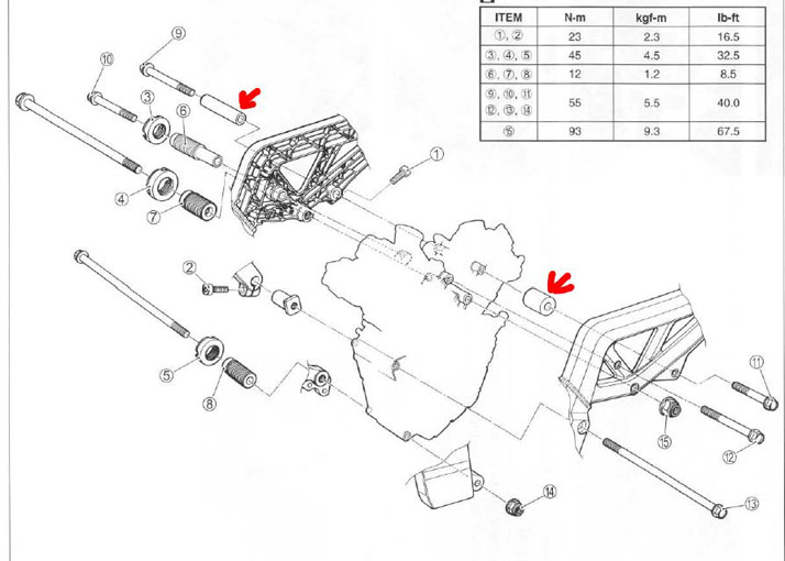

Hola a todos. Soy nuevo en el foro.
Tengo una SV650 2005 que estoy dejando para circuito con algunos "extras". Compré la moto de segunda mano y al quitar los tacos anticaida que llevaba instalados, me he encontrado que faltan los casquillos que deberían estar en el esquema del manual que adjunto.
Alguien podría por favor darme la medida de estos casquillos (de los dos, derecho e izquierdo).

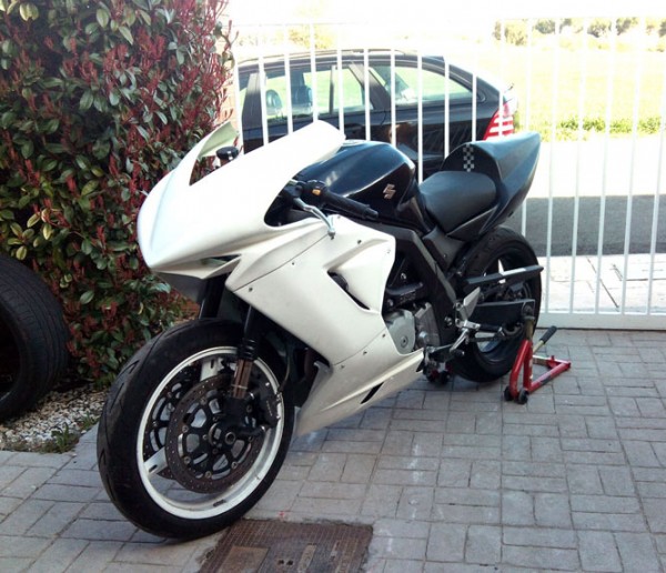

Os pongo una fotillo también de como va quedando el invento. El carenado es de MV Agusta F3 y os adelanto que da bastante trabajo acoplarlo.
Un saludo y gracias de antemano.

Pues esta tarde he estado echando un ratillo con la moto y resulta que los casquillos si que están. Lo sorprendente es que el diametro interno de los casquillos es de 12 mm. mientras que los tornillos son de 10, Asi que quedan con holgura.
Como la moto la compré de segundamano y con los tacos anticaida ya puestos, no se si es que los casquillos son así de origen o si los han taladrado y los han pasado de 10 a 12. Una vez apretados los tornillos no se ve, pero me parece una chapuza y me extraña que vengan así de serie.
Alguien que haya sacado estos tornillos y le haya llamado la atención que queden así?.
Gracias.

Ya solocioné lo de los casquillos. Lo miré en otra SV y son así, los tornillos van con holgura.. Son simples centradores., No soportan peso del motor.
En cuanto a lo del carenado, bueno, es de fibra y relativamente barato. Salió por 180 euros puesto en casa desde Alemania. Asequible. El colín lo compré de segunda mano.
Pondré una foto cuando esté pintada. Creo que quedará muy muy bien. :-D
