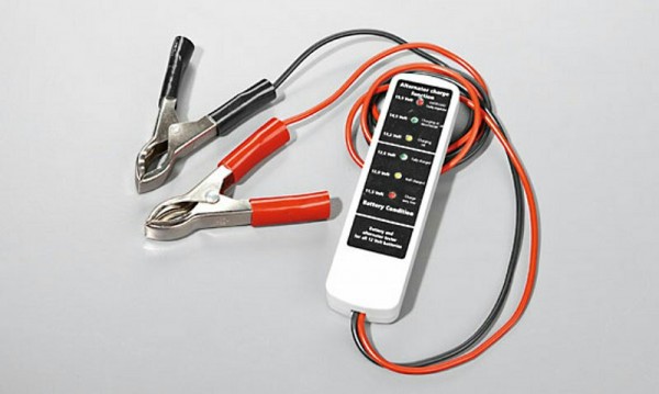

4€ la semana pasada en el lidl.
Te comprueba la carga de la batería y el estado del alternador, te evita muuuchos quebraderos de cabeza.

Ya si las pinzas son del lidl, tambien queria mirar lo del cargador de baterias, pero al final son mil trastos, y la putada es que ya no las tienen seguro, son ofertas puntuales. Al final la he sacado del parking metiendole la bateria de mi otra moto una kymco xciting, mañana la llevare al taller y pagare religiosamente, lo que el señor mecanico me diga que sera un pastizal como siempre.

El comprobado, el cargador y la llave dinamométrica las mejores compras que he echo con diferencia , años hace ya que lo tengo y genial.
