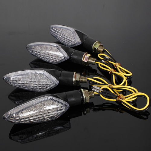

Hola, quiero cambiar los intermitentes originales de mi SV (los gordos), y poner unos de flecha. Me gustan unos en ebay, de la tienda yoopar (no puedo poner link). El caso es que al final dice algo de que los aranceles son a cargo del comprador y que me informe de cuál será el coste antes de pedir ...

hola compi, hace poco abrí un post en este mismo apartado que se llama Chuches Aliexpress ahí hay intermitentes tipo flecha de led y me los he comprado, miratelos están bastante chulos y valen 6 euros de na yo estoy a la espera de que me lleguen ya comentare como han venido pero por 6 euros... yo creo que merece la pena

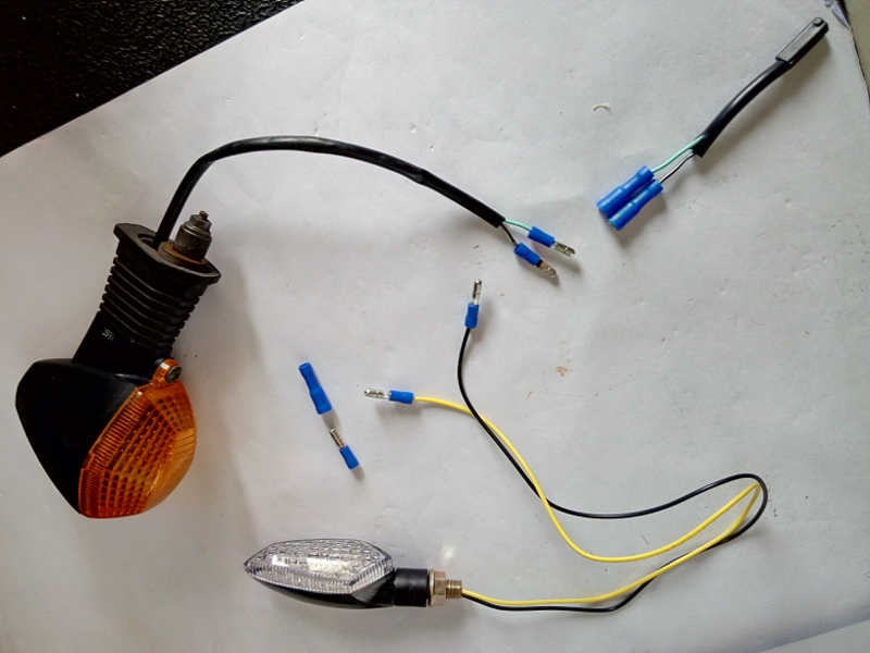

Bueno, me llegaron los intermitentes, son estos de la imagen adjunta. ¿Alguien sabe cómo se llaman esos conectores tipo faston pero cilíndricos? Me temo que tocará cortar y poner clemas ...

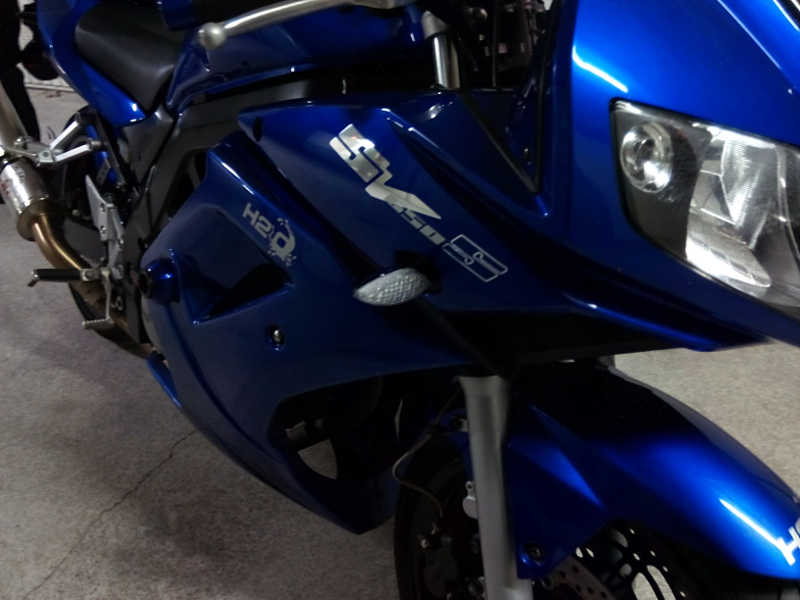

Por lo demás, he puesto uno "por encima" (tengo que hacer unas tapas para delante y agrandar los agujeros atrás) y quedan bastante majos. Eso sí, tal como me esperaba, toca cambiar relé, porque parpadean a todo gas :ejem:

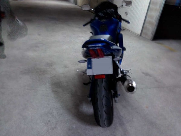

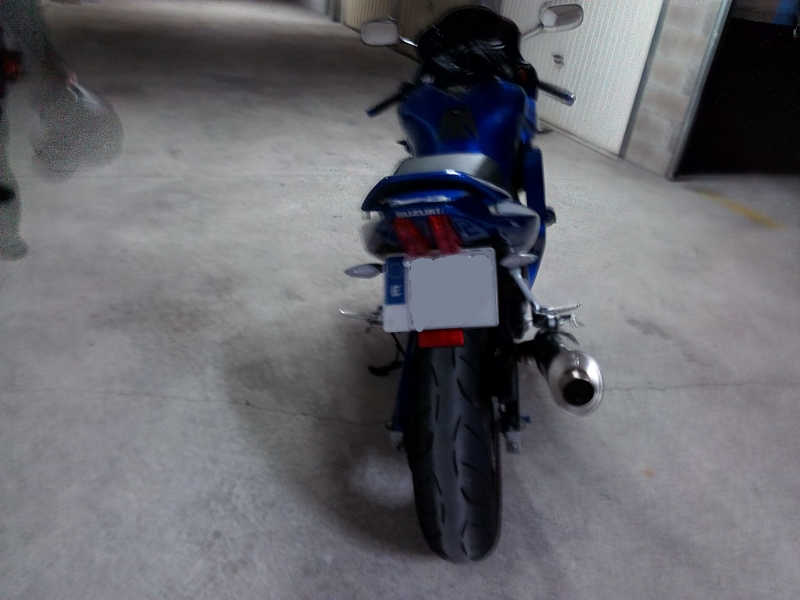

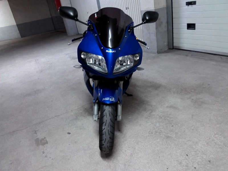

UNREAD_POSTpor Frankie » 26 Mar 2016
Bueno, ya están puestos. Por si a alguien le interesa en el futuro, los conectores en cuestión se llaman "tipo bala", los que traían los intermitentes creo que son de 3mm, pero para mi montaje yo he utilizado unos de 4mm que compré en Amazon bastante baratos.
También he preparado los intermitentes antiguos para poder ponerlos fácilmente cuando toque la ITV.
El relé me costó sobre 13€ en eBay.
Os dejo unas fotos para que lo veáis.
