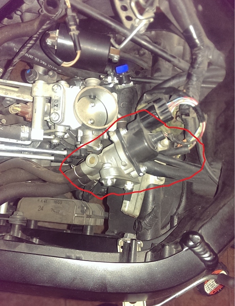

Hola a todos:
Bueno despues de casi dos meses con la sv, la verdad es que estoy encantado, me puse a hacerle la revision, y he dado con un pequeño problema, y es que debajo de la caja del filtro del aire a la derecha de los tubos de admision, hay un pieza que no se que es, y mirando en el manual no llego a encontrarla, y que resulta que va agarrada con una especie de escuadra que tengo rota, la he dejado agarrada con una brida, pero me gustaria remplazar la pieza.
Alguno sabeis que nombre tiene para preguntar por ella? sabeis donde se puede conseguir y mas o menos cuanto podria costar?
No me deja subir imagen para que lo veais
A ver si me podeis echar una mano que la tengo desmontada en el garaje y me gustaria ir el lunes a por la pieza
Gracias

Pon una foto porque no caigo en qué pieza es la que dices

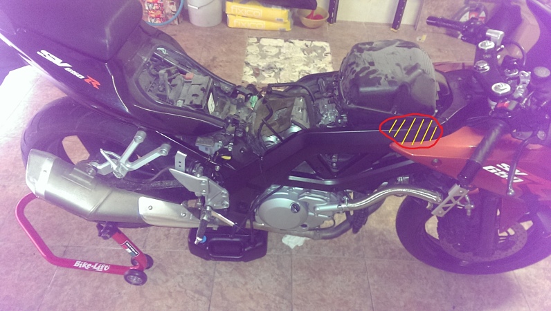

Re: pieza suelta
UNREAD_POSTpor shadow » 14 Feb 2016
Vale ya di con ello.
Esta en el lugar que he sombreado justo debajo de la caja del filtro del aire
pieza_opt (4).jpg (177.31 KiB) Visto 3278 veces

Re: pieza suelta
Nadie sabe que pieza puede ser, es que no se como buscarla por internet, y mañana tendre que preguntar en la suzuki, no se si las tiendas no oficiales podran tener esa pieza

Re: pieza suelta
UNREAD_POSTpor xose » 14 Feb 2016
http://www.bike-parts-suz.es/
A ver si por el despiece la encuentras.
V'ssss
Pon el modelo correcto primero (año y esas cosas)
Dentro del despiece INSTALACION CUERPO MARIPOSA
http://www.bike-parts-suz.es/suzuki-rec ... ID=9259012
La pieza numero 11 parece... :confundido:
231€

Re: pieza suelta
Mil gracias!!!!
Esa es, me hace falta el soporte, la 16
Esta pagina es de fiar? Cuanto tardarían?
Gracias de nuevo!

Re: pieza suelta
Nunca he comprado.
Esta pagina la encontre en este foro.
Otra opcion es ir con la referencia al concesionario mas cercano y que te la pidan.
O meter esa referencia y buscar por ebay, etc.
V'sss

Re: pieza suelta
UNREAD_POSTpor shadow » 20 Feb 2016
Pues al final la logre soldar en el curro y la verdad es que ha quedado bastante bien.
