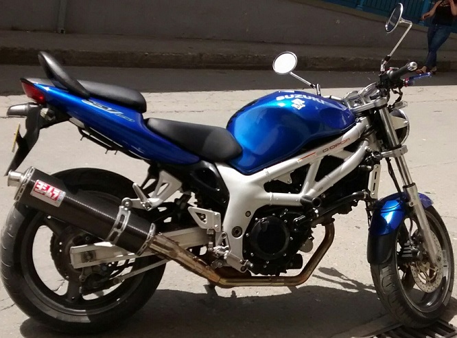

yo recien le instale el kit. y no tuve ningun problema en si instalacion. le puse las tuercas del kit y listo.
en cuanto a su desmontaje, sin problemas. se hizo con un percutor neumatico ajustando con una copa el lado contrario.
