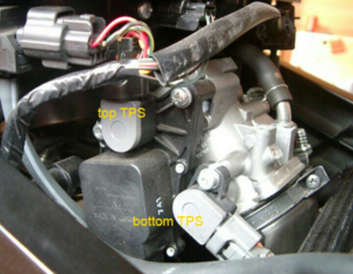

UNREAD_POSTpor aspidelolo » 08 Ene 2016
Yo tengo la K7 y se puede hacer, de hecho lo hice y el cambio es muy notable, va supersuave. Adjunto foto sacada del foro inglés, ahí esta el tps para las sv,s a partir de la k7.Hay que ajustar el que pone bottom tps. Saludos!!
