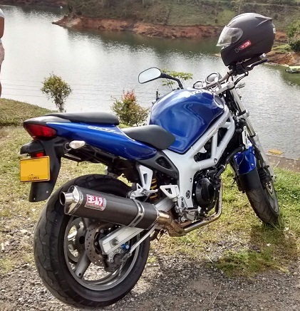

a mi me gusta mucho como se ve los escapes altos. ayudan con el perfil mas deportivo. al menos a las SV´s S.
En mi caso que es una SV naked (de las viejitas) me gusta mas el que tiene. :disimula:
2015-06-15 22.30.45.jpg (105.38 KiB) Visto 3022 veces
