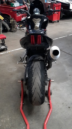

Yo llevo un fatbar de cross en mi sv, alto, y 80cm de cornamenta :yeah: Voy muy cómodo, y al ser más ancho da más precisión en la dirección. El inconveniente es que a altas velocidades hace que vibre el tren delantero, pero estamos hablando de +160, para mi no es un problema.
Vengo de la moto de campo y supermotard, así que con este manillar me siento muy cómodo. Tengo amigos del mundo de las erres que les parece que van en una custom. Es cuestión de gustos.
Esa foto es la única que tengo en el móvil... A ver si ves algo.

[quote="Desfase"]Yo llevo un fatbar de cross en mi sv, alto, y 80cm de cornamenta :yeah: Voy muy cómodo, y al ser más ancho da más precisión en la dirección. El inconveniente es que a altas velocidades hace que vibre el tren delantero, pero estamos hablando de +160, para mi no es un problema.
Desfase,¿ te sirvieron los latiguillos de serie? Yo tengo un magura de enduro para ponerle a la mia.

UNREAD_POSTpor Desfase » 15 Jul 2015
Si, llega todo sin problema. Si no te llegan puedes buscarles un camino más directo y listo.

UNREAD_POSTpor ibracupra » 16 Jul 2015
Perdon por desviar el tema.desfase que llevas 180? Es que se ve gordisima

ibracupra escribió:Perdon por desviar el tema.desfase que llevas 180? Es que se ve gordisima
Buenas! Si, una 180. Si entras en mi post de presentación pongo 4 cosas sobre ella
