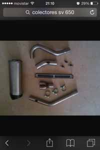

holaaa pues nada hace un rato me a llegado el famoso roadsitalia para mi sv. la moto la tengo en el taller canbiando los neumaticos. asi que e abierto la bolsa donde venian los ''colectores'' i a sinple vista creo que se an equivocado. haber si puedo adjuntar foto i me comentais si teneis lo mismo o no.
Re: instalar escape doublefire
UNREAD_POSTPublicado: 16 Jul 2015
por shark
tubo copia.jpg (21.05 KiB) Visto 11936 veces
vamos creo que es esto lo que deveria de tener no?
UNREAD_POSTPublicado: 17 Jul 2015
por Rudolf_sv
Buenas,
No sé qué me da que se han olvidado de mandarte las abrazaderas y/o muelles para unir todo
Vsss
por shark
no no las abracaderas las tengo i los muelles pero esos son los tubos de colector? diria que falta uno mas alargado no? da igual alguien puede decirme si con estas piezas puedo montar el tubo a mi sv 650??
por vTwin90
pues sí, me parece que se han equivocado y te han mandado dos colectores del cilindro trasero y ninguno del cilindro delantero.
por shark
eso mismo ya me lo a confirmado los de roadsitalia a esperar otra semanita que me llege el tubo que falta. muchas graciass
