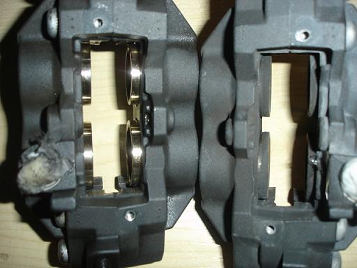

las delanteras yo personalmente las cambiaria,, pero lo que si que debes hacer pongas o no pastillas es limpiar el embolo que las empuja,

asi debes de dejar los pistones de freno

los embolos los debes limpiar única y exclusivamente con un cepillo de dientes y liquido de frenos, nuevo o usado da igual olvídate de sprays milagrosos caros,, CON LIQUIDO DE FRENOS y te quedaran tal y como ves en la foto
para agilizar el vaciado yo vacio el deposito del liquido de frenos con una jeringuilla y después el proceso tal y como tu dices

los embolos limpialos tal y como te queden en la posición tras sacar las pastillas, una vez limpios es cuando los debes " empujar " pa dentro
