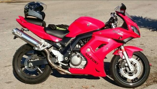

Holas a todos... Tngo un problema de ruidos y no se si deberia ser normal.
Cuando pongo el contacto se produce el ruidito del barrido y es cuando apretamos embrague y encendemos la moto. Pues en mi caso todo va bien pero cuando la moto esta encendida el ruidito del barrido ( la bomba injectora) continua sonando de manera permanente. Un ruidito que no se aprecia hasta que agachas la cabeza a la.altura del deposito y claramente se escucha
¿Alguien tiene el mismo problema?
Gracias a todos, soys de gran ayuda, saludos!!!

No son los inyectores, es la bomba de gasolina. Y nos suena a todos en todo momento tal y como describes :birras:

Lo siento, la mía es la carburada.
Tengo que decirte que la tienes preciosa :bien:

Llevo con ella 4 meses y es ahora cuando me e dado cuenta del ruido continuo que hace.....sera el sonido del tubo cuando arranco que me tiene imnotizado...cada vez que arranco dando un suave dolpe de gas me derrito con la bicilindrica.
Gracias por solventarme la.duda

Efectivamente como te dicen es un ruido totalmente normal, es la bomba de gasolina que está justo debajo del deposito, se oye continuo y no es ningún problema, es así jejeje. La SV tiene miles de ruiditos desesperantes que le salen, pero ese no es uno jajaja
Saludos!

Es normal pero me pasó lo mismo en la de mi mujer suena mas bajito que en la mia, imagino que tendra los filtros algo llenos de mierda y por eso "se nota mas". Pero es totalmente normal escucharla
