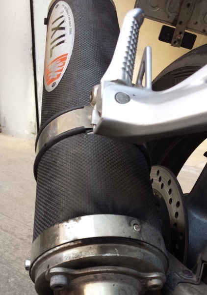

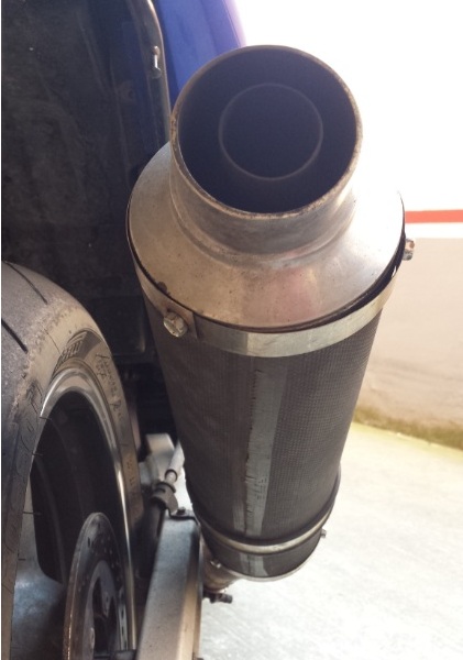

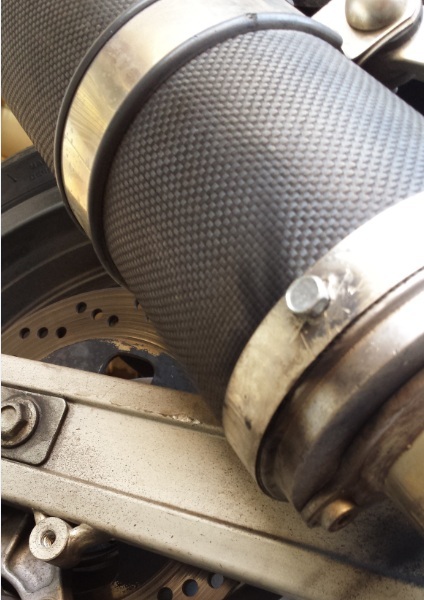

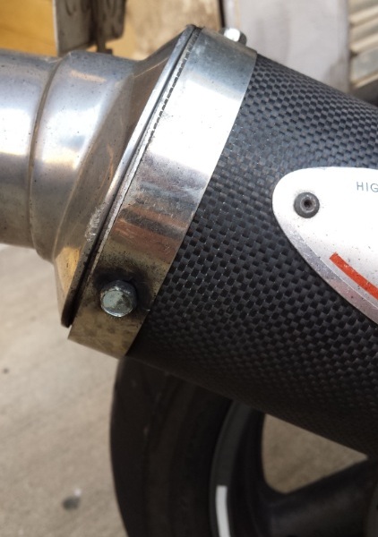

Este es el escape

Esta bastante hecho polvo la verdad... suena muy bien pero habrá que cambiarlo.
Por esos tornillos que están quemados sale aire y también le entra. Debe ser un cúmulo de cosas. Carburarla no se si será la solución (la llevaré a carburar de todas formas) ya que recién arrancada aguanta perfectamente al ralentí sin starter, además no petardea más en frío que en caliente. Únicamente le pasa lo del fogonazo cuando va muy muy caliente, de ahí deduzco que el fibraje del escape esta destrozado además que, a simple vista se ve que la fibra exterior se puede arrancar fácilmente.
Como se ve en la primera foto ese fibraje se quita con solo mirarlo.
