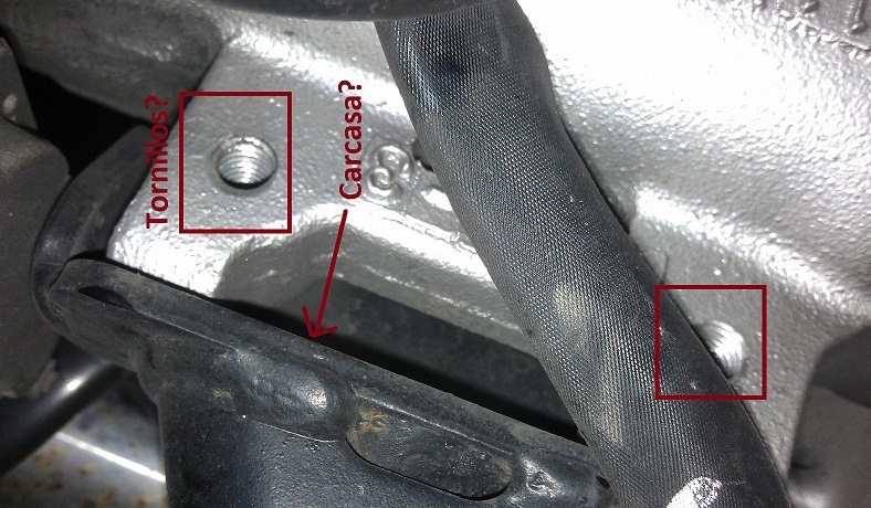

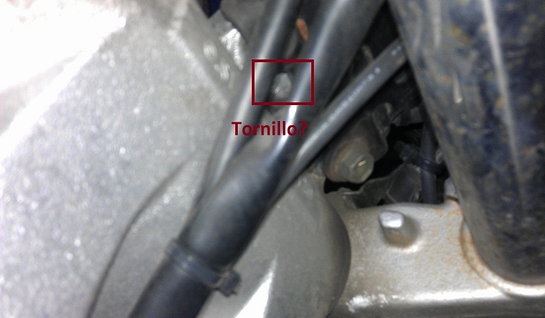

UNREAD_POSTpor WhiteWolf » 21 Dic 2014
Gracias por la ayuda! He estado mirando y lo raro es que no se me haya caído el frontal...
No tengo ni idea, pero por lo que he visto me faltan tres de cuatro tornillos xD y el quedaba flojo.
Ilustro:
El tornillo flojo y falta uno.
Por el otro lado parece que faltan otros dos más y la 'carcasa de agarre', parece que haya partido por la soldadura:
No he sacado el tornillo para ir a la ferretería a comprar más por si se me caía todo el frontal al quitarlo...
SI alguien me puede decir que tipo de tornillo es para comprarlos...

Re: Holgura en el frontal
UNREAD_POSTpor fitogti » 22 Dic 2014
solo van tornillos por un lado!
Yo lo que hice fue poner los tornillos mas largos y al otro lado una tuerca.
UNREAD_POSTpor WhiteWolf » 22 Dic 2014
fitogti escribió:solo van tornillos por un lado!
Me dejas más tranquilo xD
