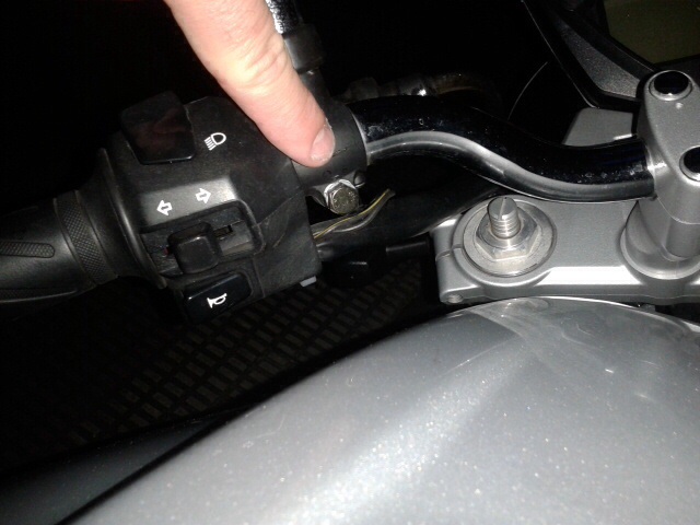

Quiero bajar un poco la maneta del embrague, el caso es que no estoy seguro el tornillo que debo aflojar... Supongo que es el que señalo en la foto.
Simplemente aflojó tornillo bajo maneta y vuelvo a apretar cierto??
Una vez más, gracias compañeros!

Efectivamente, afloja un poco ese tornillo para dejar algo de holgura con el manillar de todo el bulto que lleva el retrovisor y la maneta, y podrás moverla hacia abajo y arriba y volver a apretar
Saludos! :birras:

Para dejarlo ya como un profesional, al volver a apretar el tornillo dejalo un pelin suelto, por si se cae la moto que gire toda la maneta y no parta.
Ojo, un pelin suelto, que cueste un poquito moverlo con las manos

Muchas gracias a ambos por las respuestas.
