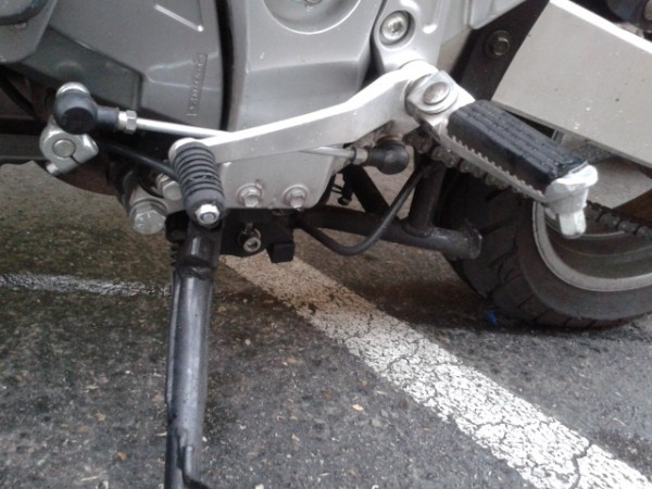

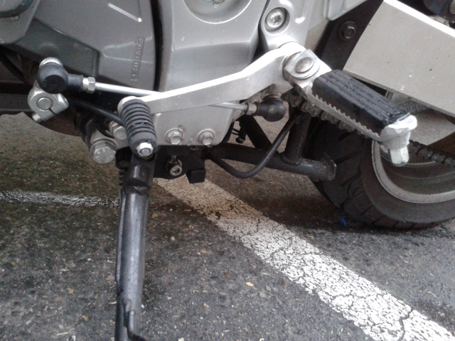

En el dedal para cambiar las marchas, hay veces que al subir a 3º,4º o 5º noto como un pequeño escalón. No es apenas significativo ni se noto mucho, pero soy un poco quisquilloso con esas cosas. Me gustaría que fuese fina fina, se que hay algún forero que le ha metido mano a la palanca en cuestión. El caso es que no se por dnde tirar.
Alguien me pude orientar o decir que es lo que debo mirar/engrasa/tocar etc... Toda la info seguro que es de gran ayuda.
Mi moto es inyectada del 2004. Os dejo un par de fotos, una de ellas de la palanca por si alguien me puede orientar dnde debo tocar.
Saludos y gracias.

Por lo que veo, tienes puesto un tornillo como palanca de cambios.
Mira que no roce el reenvío del cambio con el tornillo en la parte interior de la palanca

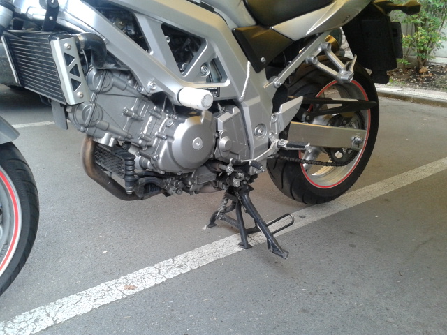

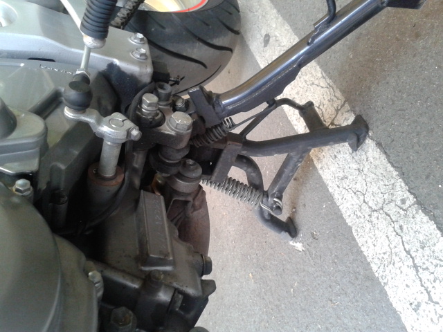

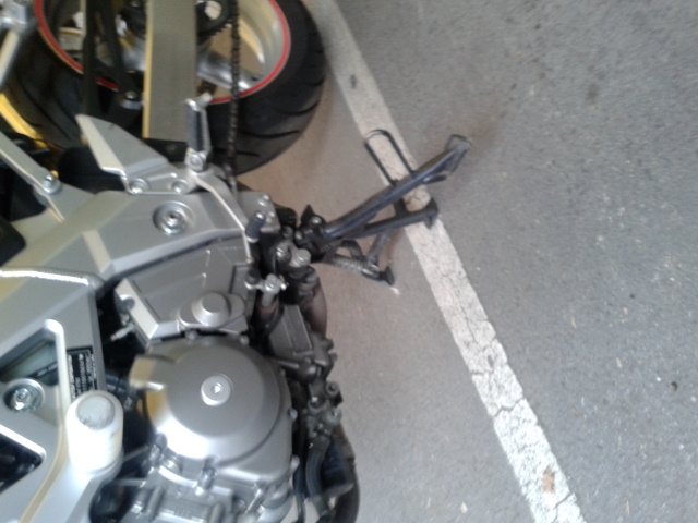

Bueno para los que habéis preguntado por el caballete central..... Si, así es. Lleva un mini caballete central, after marker, of course....
Cuando compre la moto, el chicho me dijo que lo estuvo buscando como loco, y lo encontró en una web inglesa, creo recordar. El dado que el anterior propietario guardaba la moto detrás del coche y como con la pata la moto se vence hacia un lado, no podía aparcar bien.
Cuesta bastante ponerlo, por lo menos para mi. Sólo lo uso para lubricar la cadena, bastante como por cierto..... He pensado en quitarlo cuando compre un caballete trasero..... De momento ahí sigue.

En relación al caballete central.. ahí van las fotos.
Como decía para engrasar y demás viene bien, pero a mi me cuesta bastante tirar de la moto para ponerlo.
