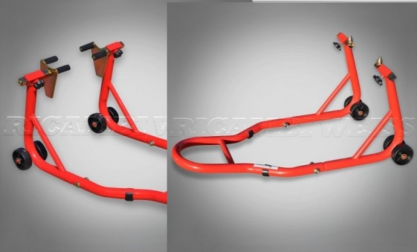

Buenas compañeros,
Estaba pensando en comprar caballete delantero y trasero, pero con el delantero tengo una duda. Mirando por internet, hay gente que se queja de que los que tienen el enganche que adjunto a la izquierda no apoyan bien. Viendo fotos por el foro he visto que hay gente que tenía caballetes delanteros con el enganche que adjunto a la derecha. ¿Alguna sugerencia?
Un saludo y gracais
sony

Pues a mi no me gusta ninguno de los 2. Yo prefiero y de hecho tengo un caballete delantero de tija.
Buscando bien lo encontré por 60 euros, de normal los he llegado a ver hasta 3 veces mas caro...y cuando tengo que hacer cosas en la horquilla con este caballete lo hago tranquilamente ( el aceite de la suspensión delantera se lo cambio anualmente). Ademas la moto queda realmente estable.

Pues yo tengo uno como el que dices de la izquierda, efectivamente no agarra un carajo y siempre queda medio inestable... nunca se ha caído pero no me da ninguna confianza (y no es que lo ponga mal jeje). Sobre todo me molesta por una cosa, cuando lo colocas no puedes quitar la rueda delantera, ya que la forma de sujeción que tiene interrumpe cualquier manera para meter un dado o una llave para aflojar y sacar el pasador de la rueda.
Por tanto yo recomiendo uno como los que dice el compañero SVVTWIN, de los que levantan la moto por la tija y así no tienes ningun problema, cuando ha tocado sacar la rueda delantera tengo que pedir prestado uno de esos, porque con el mio imposible en la SV. Mi mecánico cuando me cambió la goma delantera usó uno como el que pusiste a la derecha.

El caballete de la tija lo había estado mirando, pero la duda es ¿se puede colocar perfectamente en la SV650S sin desmontar previamente el frontal?
Un saludo y gracias

He visto vídeos de lo que creo que es una R6 y bueno, no parece muy difícil pero tampoco muy fácil!: (le pongo unos espacios al link porque sino no me deja enviarlo!)
youtube.c om/watch?v=VkLKwot-9ek
Creo que habia alguien por el foro que tenía este caballete con una carenada, voy a ver si doy con el usuario.

Yo tengo una Sv 1000 S y no tienes que desmontar absolutamente nada del semicarenado. Solo tienes que meter el pitorro que tiene en el agujero que tiene la tija inferior nada mas, luego ya empujar hacia abajo la parte delantera del caballete y listo.
Es muy sencillo y no tiene complicacion ninguna. El cabllete que compre yo tiene 4 pitorros de distintos grosores para todas las motos japonesas (cada marca tiene una medida), se cambian con un enganche rapido que lleva y listo. Y por 60 euros creo que esta mas que bien el caballete. Lo tienes en ebay.

Ok pues muchas gracias, supongo que cogeré el de la tija. Cuando lo tenga subo fotos.
