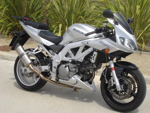

De los creadores de no puedo sacar el puto escape de serie de mierda viene la segunda entrega de:
Porque coño estan los escapes del roadsitalia tan separados??? :cabreo: :cabreo:
Pues yo ya contento me he puesto a poner los roads y al ponerlos estan separadisimos :confundido: :confundido:
Os paso foto a ver si estoy haciendo algo mal...

UNREAD_POSTpor Rey29 » 02 Oct 2014
Gira el colector sobre la boca del cilindro trasero en sentido antihorario para que se te junten.
Ahora que miro las fotos. El que esta mal es el del.colector delantero, afloja la abrazadera y giralo, no puede quedar tan fuera
Yo es que ahí de primeras veo mal el tubo que conecta al colector delantero. Cuando hace el codo, el tubo en tu foto se asoma hacia la derecha, pero te digo que tienes que girarlo para que el codo haga la curva hacia arriba. Es decir, girarlo aproximadamente 90 grados en sentido antihorario.
Fijate en esta foto, en el codo que te digo, en el tubo que viene del.colector delantero a ver si te aclara algo.

No habrás puesto, aparte de esto, el colector trasero al revés?
Re: No puedo sacar el escape de serie
UNREAD_POSTpor juanillo » 02 Oct 2014
Pues a mi por la foto tambien me parece que el de delante esta mal puesto. Puedes girar el tubo que sale del cilindro delantero, por la boca del escape?
El que viene del cilindro trasero me parece que esta bien.
Cierto, ahora que veo la foto de rey lo veo clarisimo... aunque girando como te dice el eh, no como te acabo de decir yo.

Gracias por las respuestas,
La parte del cilindro trasero esta bien, esta con el extrem del enganche para atrás.
Ya he visto el problema, me han enviado el tubo k no es :cabreo: :cabreo:
En la foto de rey (gracias) se ve claramente como la pieza negra donde en el de serie se pone el tornillos esta por encima del tubo que sale del cilindro delantero. En cambio en el mio choca.
FIjaos:

renegao escribió:vaya pinzacas de freno que llevaba la puta SV, del renegao ese :bien: :bien: :bien:
menudo joputa
Si, y el jodio ya con la sv tenia la mania de llevar algo de color negro al contrario del resto de la moto :carcajada:
Re: No puedo instalar roadsitalia
UNREAD_POSTpor Rey29 » 10 Oct 2014
Yo hice lo mismo que Rene y sin problema.
Si es que tenias que haberte quedado mi SV Anso, venía godo puesto ya :P
UNREAD_POSTpor renegao » 10 Oct 2014
Rey29 escribió:Yo hice lo mismo que Rene y sin problema.
la tuya Rey si que estaba " feten de lerén "
juanillo ,, ¿¿ pero que dices ?? poco bien que le quedaba a mi ex esa llanta y guardabarros negros
menudo joputa
eso , si, vaya chapuza que me casque con los latiguillos metálicos :carcajada: :carcajada: :carcajada:
