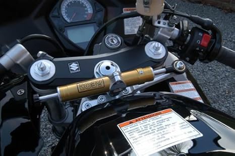

Hola me gustaría que alguien me ilustrase de como montar y donde poner en amortiguador de direccion donde atornillarlos gracias!

cosas que encuentras en el trastero ! Lo quiero poner en la parte de arriba pero no se como ni donde engancharlo

Entre el tornillo tija y tornillo de deposito ...pero hace falta su soporte.

Este ponia que era de esos universales pero yo en den medio si pero el otro no sabia donde una que no tengo ninguna pieza mas

Sin soportes poco va a servir.
Una foto podría ayudar. Si no tienes de soporte sirve de pisapapeles.

No le vale para nada a una SV650 más que para hacer la dirección más pesada. Si aún así quieres ponerlo tendrás que hacerle unas pletinas que vayan del chasis a la tija/barras.
A un lado (es una Ducati SS, pero la idea es la misma):
A los tornillos del depósito y al tornillo de la tija:
Desde la araña, por debajo de la tija inferior:
Yo lo vendería y me gastaría el dinero en otra cosa.
