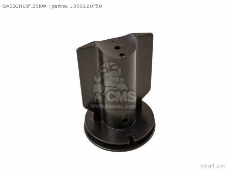

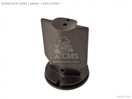

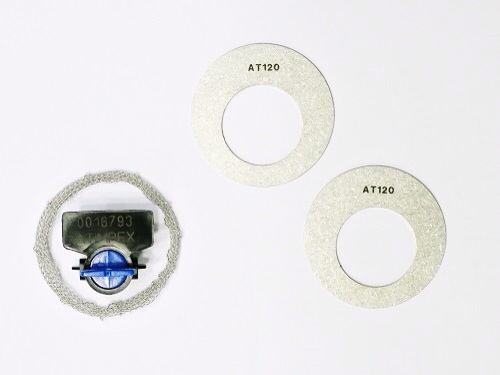

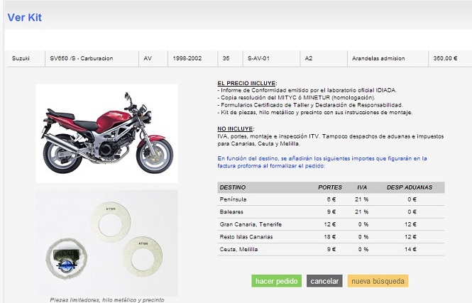

Hola a todos, este es mi primer post y quisiera pedidos ayuda debido a que soy novato y la información que consigo no me ayuda mucho. Dentro de poco seré poseedor de una Sv del 2001 de carburación, como he sacado el carnet hace poco necesito limitarla por lo que llamó al concesionario suzuki de mi ciudad para preguntar por cuanto sale la limitación de una SV del 2001 de carburación, me responde que la centralita vale sobre unos 400€, cuelgo y pienso que me debe de haber atendido algún vendedor novato o el cuñado del dueño, ya que incluso yo, que sé menos de mecánica que Carmen Lomana, me doy cuenta que las centralitas son para los modelos de inyección. Me pongo a buscar por internet y gracias a esta web encuentro el siguiente enlace (No puedo poner enlace, foto 2) Veo que es un poco caro, sigo buscando y me encuentro con un vendedor que ofrece unas campanas las cuales no coinciden con lo que venden en atimpex e indica en su anuncio que son para limitar la moto (no puedo poner enlace) al ver que son baratas continuo buscando y las encuentro a la venta nuevas (no puedo poner enlace, foto 1) Visto lo anterior las dudas que me surgen son las siguientes:

Buenos dias y bienvenido..yo también soy novato..je je je....me parto con los mecánicos de suzuki que cracks...en la foto que has puesto creo que no se corresponden con las campanas limitadas..estad tienen un taladro transversal...no tengo fotos pero si alguno tiene que la ponga...en la carbus la unica forma de limitarla es cambiando las campanas que yo sepa....espero haberte ayudado..saludos

Hola Ekb, he estado revisando el foro y buscando por internet y creo que es casi seguro que sí es la campana limitada ya que coincide con la referencia (13501-20F50) y si te fijas en la base tiene un agujero transversal que la atraviesa. Te pongo las dos fotos de la web para que se pueda ver mejor:
Me llama mucho la atención la gran diferencia de precio con atimpex , quizás sea por que ellos incluyen lo siguiente:
Pero más de 300€ por unos papeles me parece exagerado.

Ah pues es verdad..en la foto anterior no lo vi...

Creo que las campanas limitan a 25kw (35cv).
La limitacion Atimpex es por recorrido de acelerador a 35kw (47,5cv)

Si la moto ya estuvo limitada antes de diciembre de 2012 puedes ponerle las de 34cv.
Si la moto ahora mismo no está limitada de papeles te toca pasar por caja y pillar el atimpex de 48cv
La SV carburación no se puede limitar a 34cv por tener 1'5kw de más de potencia "para cargarse"

Ok, en principio me toca pasar por caja y comprar el sobrevalorado kit de atimpex, pero como suele pasar, la vida siempre se complica siempre un poquito más. Resulta que comentando con el anterior dueño, la moto fue limitada en su momento a 34cv, pasado un tiempo el dueño perdió la documentación y solicitó un duplicado. Al recibirlo comprobó que no tenía la anotación de que la moto había sido limitada, pero a él dio igual porque ya se había sacado el carnet A y había deslimitado la moto. En fin, preguntare en la itv a ver que me dicen. Muchas gracias por las aclaraciones.

Si estoy bien informado las campanas son la limitacion de las que salían con 25Kw de "fabrica". En la documentacion de la mia no pone por ningun sitio que este limitada, solo pone en el apartado de potencia que tiene 25Kw. Con esta limitacion no lleva precinto. ¿es correcto?
La otra limitacion es para montar a posteriori y es un estrechamiento en la admision, esta si que lleva precinto y va reflejado en los papeles de la moto. ¿es asi? :confundido:
