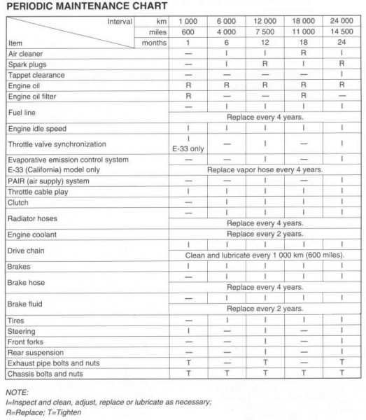

Muy buenas, hace tiempo ua me presenté por aquí. Y ahora necesito vuestra ayuda.
Estoy buscando una Sv de ocasión por 1000€ o poco más en Carburación, o unos 1500€ en inyección. Así que el mantenimiento recibido he de mirarlo bien.
Ahí Mi petición. Podéis informarme que dice Suzuki pata el mantenimiento, cambios acrite, bujias, carburarla, embrague, distribución...

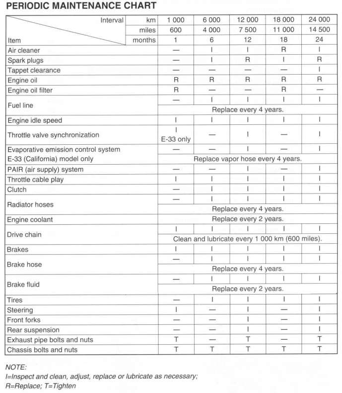

Pero no tienes una milona? Te la cambias por una 650?
En la 650, las revisiones son cada 6.000 Km y esto es lo que dice el manual (que tienes en este hilo):
Tabla de mantenimiento SV
(Te muevo el hilo a Mecánica)

No deja de hacerme gracia que Suzuki recomiende cambiar líquido de frenos y refrigerante cada 2 años (que estoy totalmente de acuerdo) y sin embargo no recomiende cambiar el filtro del aceite hasta los 18000 kms.
