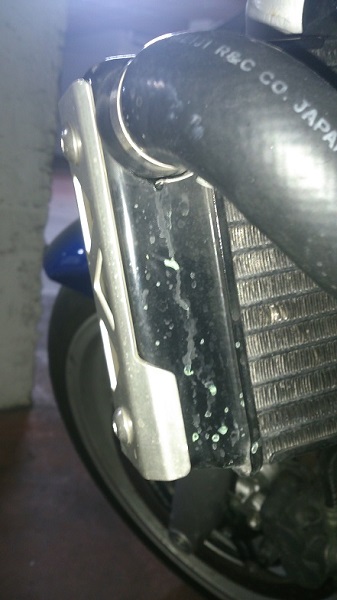

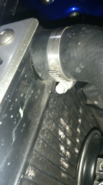

Hace poco me he dado cuenta de que el manguito izquierdo me pierde anticongelante, ilustro:
Que deberia de hacer? Cambiar manguito? Recolocarlo? reviso la abrazadera?

Revisa la abrazadera y el tubo rigido del radiador, aprietala un poco y prueba otra vez!! :bien:

Daly escribió:Revisa la abrazadera y el tubo rigido del radiador, aprietala un poco y prueba otra vez!! :bien:
gracias! ya lo aprete, espero que funcione :birras:
