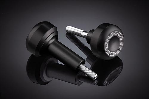

Pues eso, quiero hacerme unos topes anti caída para la suzuki sv 650 N pero no se que medidas aproximadas tienen, ni el material En principio, los quiero hacer de nilón.
Alguien que los haya visto o tenga unos, me podría decir la medida de largo y diámetro aproximadamente?
A y de paso, en que tornillo los pongo?

Yo los he hecho de teflon,mi moto es la s y le di 5cm de diametro porque era la medida que traia el agujero del carenado y de largo le di 10 cm.No me gustan mucho,el teflon no se puede pintar y como son cilindricos me parece que abultan mucho pero para salir del paso esta bien

Pero en vez de hacerlos totalmente cilíndricos, los aré con algo de forma para que no se vean tan feos.

Hombre lo feos que te puedan quedar es la gracia que tu les des. Desde luego si son cilindricos a pelo y hala, pues...
Yo llevo unos hechos en el torno a piñon, cilindricos pero bueno, llevan un par de ranuritas y eso, para darle un toque! Le das un poco de chaflan en el extremo o un redondeo y ya pueden quedar curiosos. Ponle el tornillo de aluminio, que si te caes y el tope se dobla, con tornillo incluido claro, que se parta el tornillo, pero si le pones un tornillo de acero lo mismo te cargas un trozo de chasis!

Los mios tienen chafran en el borde el problema es que cogi el teflon de 5 cm y me haria falta una barra de mas grosor para derle la forma,a parte de que me lo han echo y tuve que esperar 2 meses para tenerlos listos,y un par de rayazos de una caida en parado.Pero tiene que tener 5 cm en donde une con el carenado al principio y abultaria mucho mas el taco .Lo que si le voy a cambiar el tornillo por uno de aluminio,buen apunte.

bueno, yo me aré, tipo a estos. con tornillo de aluminio, muy buena idea.....

En cuanto a los pelacrash, yo me haría los tipicos cilindros en negro, sin mucha floritura... Yo llevo estos...

Me he acordado! Me ha dicho que nylon de toda la vida, que nos dejemos de ostias. Y si es por el color lo hay de colores. Me ha dicho, de todas formas, la pagina www.ampla.es, que aun no la he mirado y no se si es una pagina de materiales y ya esta o que. Ahora le echo un vistazo. Lo curioso es que ha sacado un tarugazo de ese nylon negro misterioso y ni el se acuerda de como se llama...
Los que se quiere hacer el son como los que has puesto ruben. Trabajo en un taller en sant quirze, mandame un privado y dime que quieres, o si tienes planos ya perfecto, se lo digo al jefe y a ver que me cuenta!!!

A lo mejor el material que desconocemos es poliamida. No se... :P
