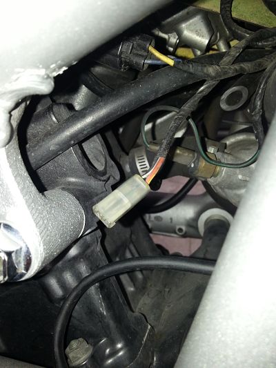

Hola buenas, ¿que tal todo? Pues os cuento mi problema, no me funciona la velocidad del marcador, y me he dado cuenta que tiene este conector desconectado,No se si será o no del marcador. Los cables son de color negro/blaco y naranja/amarillo. Podeis decirme donde va conectado o para que sirve este conector? Esta debajo del deposito. La moto funciona perfectamente.
Un saludo y gracias.

Yo tengo un conectro igua pero se color negro tambien suelto y la velocidsd me la.marca.bien, deapues de un año sigo sin saber de que es el conector a ver si mañana pongo una foto

Vamos a ver si alguien que haya destripado un par de veces una sv de carburacion le suena de donde proviene este cable.

El sensor de la velocidad está en la rueda delantera. Es un cable que va pillado al guardabarros delantero. Si has cambiado hace poco la rueda mira que no se lo hayan cargado.
Y ese conector me suena algo de que algunas motos llevan preparado el cableado para climas fríos, unas resistencias para calentar los carburadores "creo "

El conector que viene del sensor de velocidad, está por debajo del filtro de aire, hacia la parte delantera. En el hueco que hay justo donde chupa el aire la toma del filtro. Si está desconectado es normal que no te marque velociadad en el cuadro.
Asegurate que no sea ese mismo que dices que tienes desconectado

Ese conector no es de nada, va así en las motos estándar, es solo para las nórdicas
