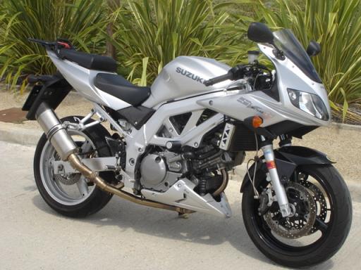

te pongo una foto de mi ex SV,, para que te hagas una idea
y aquí todo el proceso
viewtopic.php?f=17&t=1776
