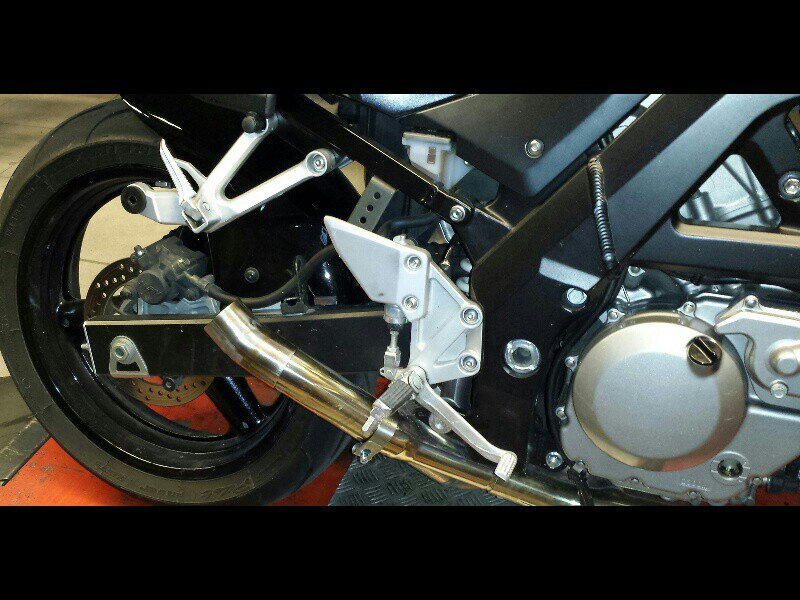

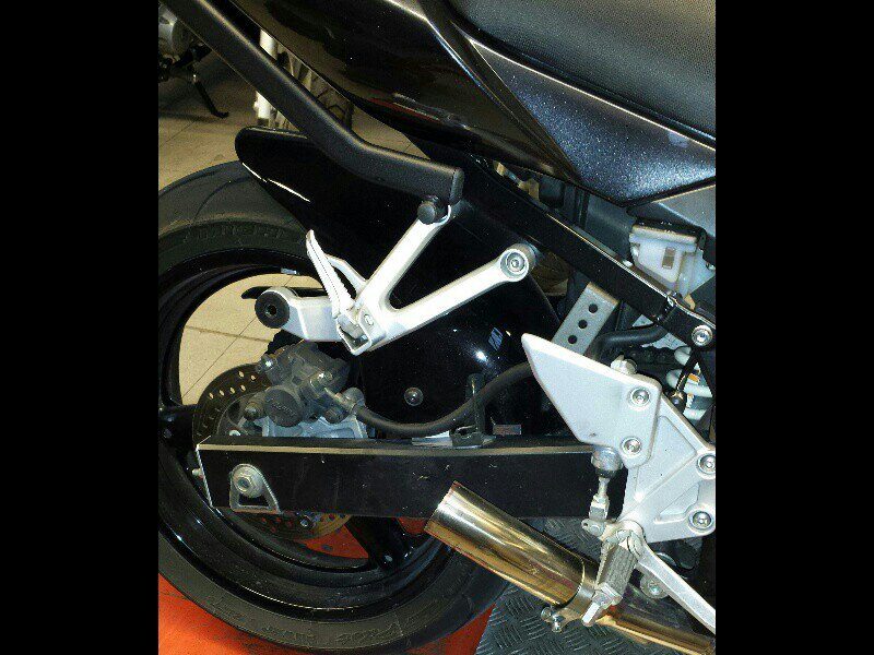

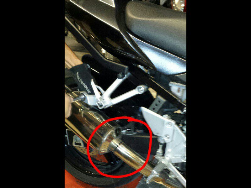

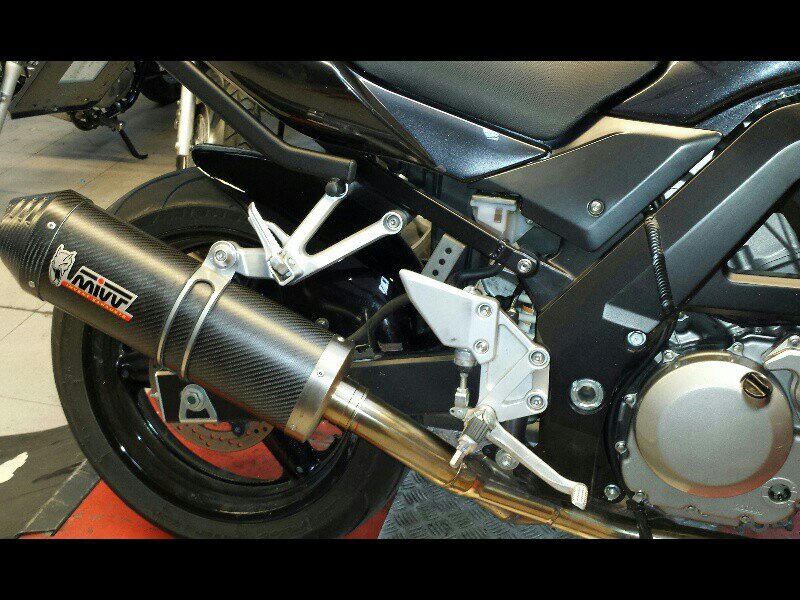

Yo tengo puesto un MIVV y no me arrepiento de haber cortado el original. El codo va por dentro y el tubo va a presion. Aqui te pongo las fotos del proceso.

Denisv escribió:Yo tengo puesto un MIVV y no me arrepiento de haber cortado el original. El codo va por dentro y el tubo va a presion. Aqui te pongo las fotos del proceso.
[attachment=-1]uploadfromtaptalk1393142779835.jpg[/attachment][attachment=-1]uploadfromtaptalk1393142806869.jpg[/attachment][attachment=-1]uploadfromtaptalk1393142824999.jpg[/attachment][attachment=-1]uploadfromtaptalk1393142844509.jpg[/attachment]
Donde pillaste el codo?

Me lo preparo el que me lo puso. No se la medida pero se lo puedo preguntar si te interesa.

UNREAD_POSTpor Denisv » 24 Feb 2014
Hay videos en youtube que cortan más abajo y lo unen con una abrazadera. Yo buscaría un sitio fino Donde sepan trabajar bien, hay mucha diferencia de un mecánico a otro y yo no dejo que toque la moto un cualquiera. Cuando hable con el amigo te digo de donde saco el codo.

La verdad que el escape le da una alegría y un sonido precioso
