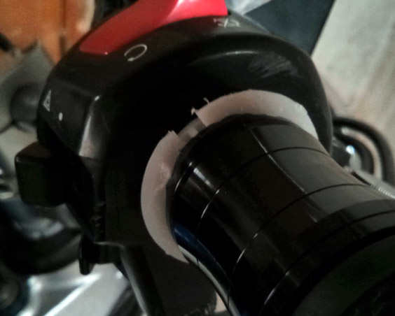

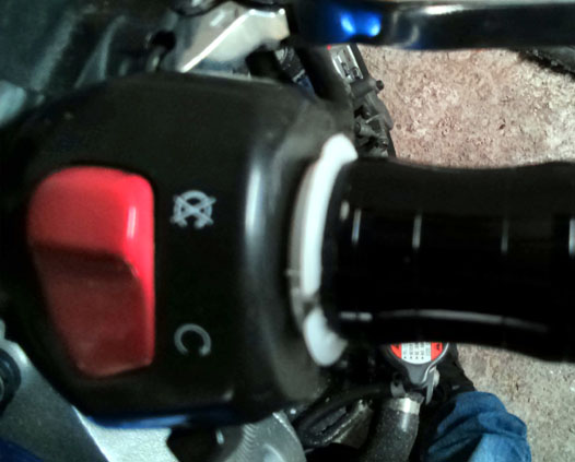

Hola a todos los foreros forofos, os cuento, pillé unos puños en el ebay para sustituir los de serie que ya estaban lisos y al instalarlos veo como en el puño del acelerador sobre sale la rebaba donde encaja el puño. Os ilustro con una foto.
No sé si es peligroso para la piña de mandos que quede al aire libre esa zona o simplemente es un horror estético.

yo monte unos progrip, y ya venian acanalados

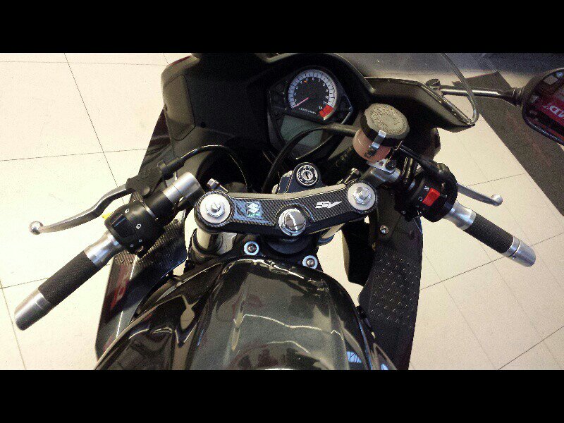

Yo tengo unos rizoma y van perfectos, ademas de desminuir notablemente el giro del gas.

Pero ¿te queda el ajuste de plastico blanco del acelerador a la vista?
Cambiando únicamente los puños no afecta al giro del gas.

UNREAD_POSTpor Denisv » 23 Feb 2014
Queda todo escondido. Lo que determina el giro es la caña (creo que lo llaman así) que va dentro del puño. En algún foro creo que leí que incluso ponen la caña de una R6. Yo os digo que yo en un cuarto de giro esta a tope.

UNREAD_POSTpor LAGAR23 » 26 Mar 2014
Yo puse unos puños calefactables oxford y cuando desmonte esto me lleve la sorpresa, lo que hice fue limarlo muy finamente y despues colocar el puño y se quedaba tapado, ningun problema.
