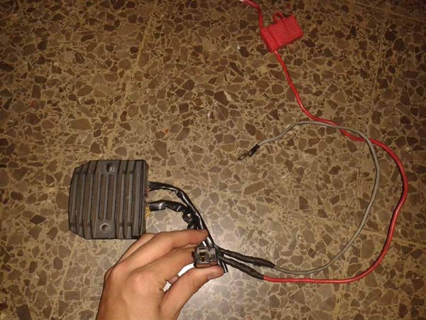

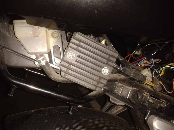

Me he liao la manta a la cabeza y directamente he desmontador el regulador, nose si se puede probar de otra manera el regulador, una vez desmontado... que me deciis?
Aquí el susodicho.
Salida alternador.

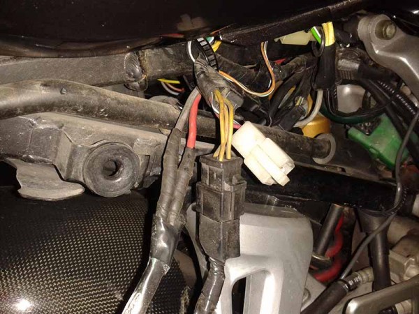

Aquí està el regulador, que nose si lo he quitado, para nada..
Regulador
O cambia directamente las bombillas y vuelve a la configuracion original
Lo de las bombillas podria mirarlo, tema cambiar latodo el foco..no me lo puedo permitir ahora mismo...y la verdad me gustaria encontrale solución, por que alumbra muy bién ahora. Merci por el interés eh !! :birras:

ppbayeta, joder, si que hay problemas con el regulador no? Si no lo he cambiado ya, es porque no voy muy sobrado para recambios y queria asegurarme de que está frito el regulador, no sea que lo cambie y no sea ese el problema. Pero teniendo en cuenta lo sensibles que són, ahora viene otra pregunta.
Que regulador le pongo o como lo busco, por que he visto que el de Cbr rr 600 a partir de 2005 valen, creo que el de vtr, también no? Cómo se cuáles servirian para una sv carburada del 2001?

Esa instalación no es original, revisa esas conexiones y ese fusible pk puedes tener un mal contacto ahí

ppbayeta, la conexión es la inglesa creo y el regulador de una CBR, con los cables directos a bateria (pasando por un fusible).

No me preguntéis como, pero la moto lleva dos dias funcionando correctamente y dandome unso voltajes buenos a bateria. Ahora en la bateria al ralentí me saca unos 14,55 bonitos voltios, cuando le pongo las cortas, baja un poco, pero deja de bajar en 14,30v.... :confundido: :confundido: No se si tendrá algo que ver el desmontar, desconectar y toquetear, fusibles, el regulador, luces. Iré controlado la bateria i viendo como va la cosa :yeah:
Gracias a todos por la ayuda :birras: almenos algo he aprendido jsjsjsj a ver si dura, la cosa y no se le va la olla al regulador, o algun cable toca pelotas, que todo podria ser.
