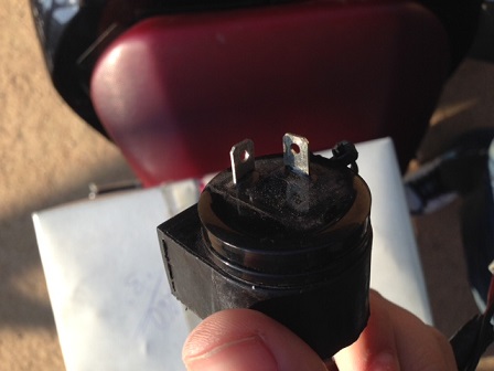

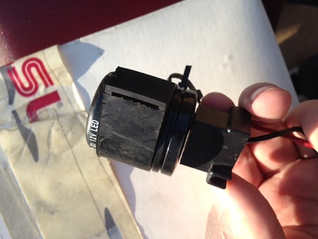

Primero, le quité una alarma que traia cuando la compré (por el tema bateria) y me llevé por delante lo que creo que es el relé de los intermitentes, que son leds.
Esto es lo que tengo... xD
sabeis donde va?

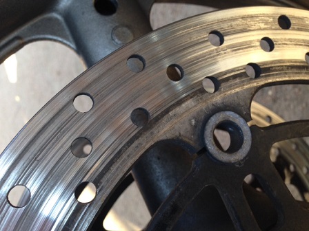

Y para finalizar, asi como quien no quiere la cosa... Tengo los discos rayados, no, lo siguiente... Las pastillas estan a la mitad mas o menos... Si me espero a agotarlas y lo cambio todo, es ponerme mucho en riesgo...
la foto 4.JPG (58.86 KiB) Visto 10175 veces

Efectivamente, ese es el rele de intermitencia que se monta al instalar intermitentes led o de bombilla pequeña, ahora no se decirte exactamente donde va conectado pero no tiene mucha complicación, mira en Google que seguro no te cuesta mucho dar con ello. Yo es que tengo la moto detrás de un montón de cajas, estoy sin internet en casa aún, y te escribo desde el móvil...y es un poco molesto andar buscando

El tema discos, salvo que el espesor de los mismos esté muy próximo al mínimo recomendado ( no recuerdo si son 4 o 4,5 mm, no lo recuerdo pero viene grabado en ellos) yo los aguantaría hasta gastar las pastillas, de hecho...yo lo estoy haciendo con los mios

La cosa es que hemos estado mirando lo del intermitente, y no encuentro por ningún lado donde puede ir... Y antes estaba, asique de algún sitio ha salido... xD

si te fijas bien en la carcasa de plástico negra ves que hay una ranura,, pues debes buscar una lengüeta de plástico que hay por la zona de los reles,, esa lengüeta entra en la ranura de la pieza que enseñas en las fotos

renegao escribió:si te fijas bien en la carcasa de plástico negra ves que hay una ranura,, pues debes buscar una lengüeta de plástico que hay por la zona de los reles,, esa lengüeta entra en la ranura de la pieza que enseñas en las fotos
lo de los discos.... ya puedes preparar pasta,, son caros como su puta madre
Pero la carcasa es solo eso, plástico, no?
