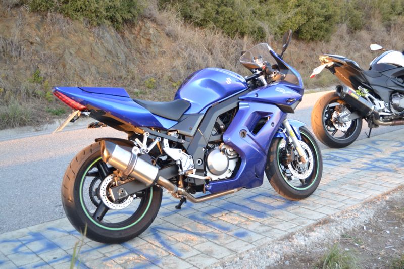

hola compañeros, pido disculpas lo primero si he creado un tema ya existente pero no lo he encontrado.
Tengo dos dudas y me gustaria que me aconsejarais y dierais vuestra opinion.
1- Le quiero hacer la revision a mi pequeña este fin de semana (40.000km) ya se que se pasa cada 6.000km pero prefiero hacerlo cada 5.000 aunque salga mas caro. El caso es que tiene casi 5 años y medio y he visto en el manual que hay colgado en el foro que por edad ya mismo le toca cambiar los manguitos del liquido refrigerante y de gasolina. Lo habeis hecho? considerais que es necesario si no ha dado problemas?
2- Me gustaria bajar un poco la horquilla es la de serie pero con muelles y aceite cambiados (la compré así) el caso es que no termino de ver como se hace, alguna ayudita se agradece :P
PD: es una sv650s de agosto del 2008
foto 2
foto 1

¿Dónde has hecho esas fotos? Parecen cerca del mirador de Vallvidrera pero no conozco el sitio exacto.

Las fotos estan hechas en una calle cortada que hay en la carretera de vallvidriera, como tu bien has dicho, antes de llegar al tibidabo y despues de cruzar vallvidriera nose si me explico
