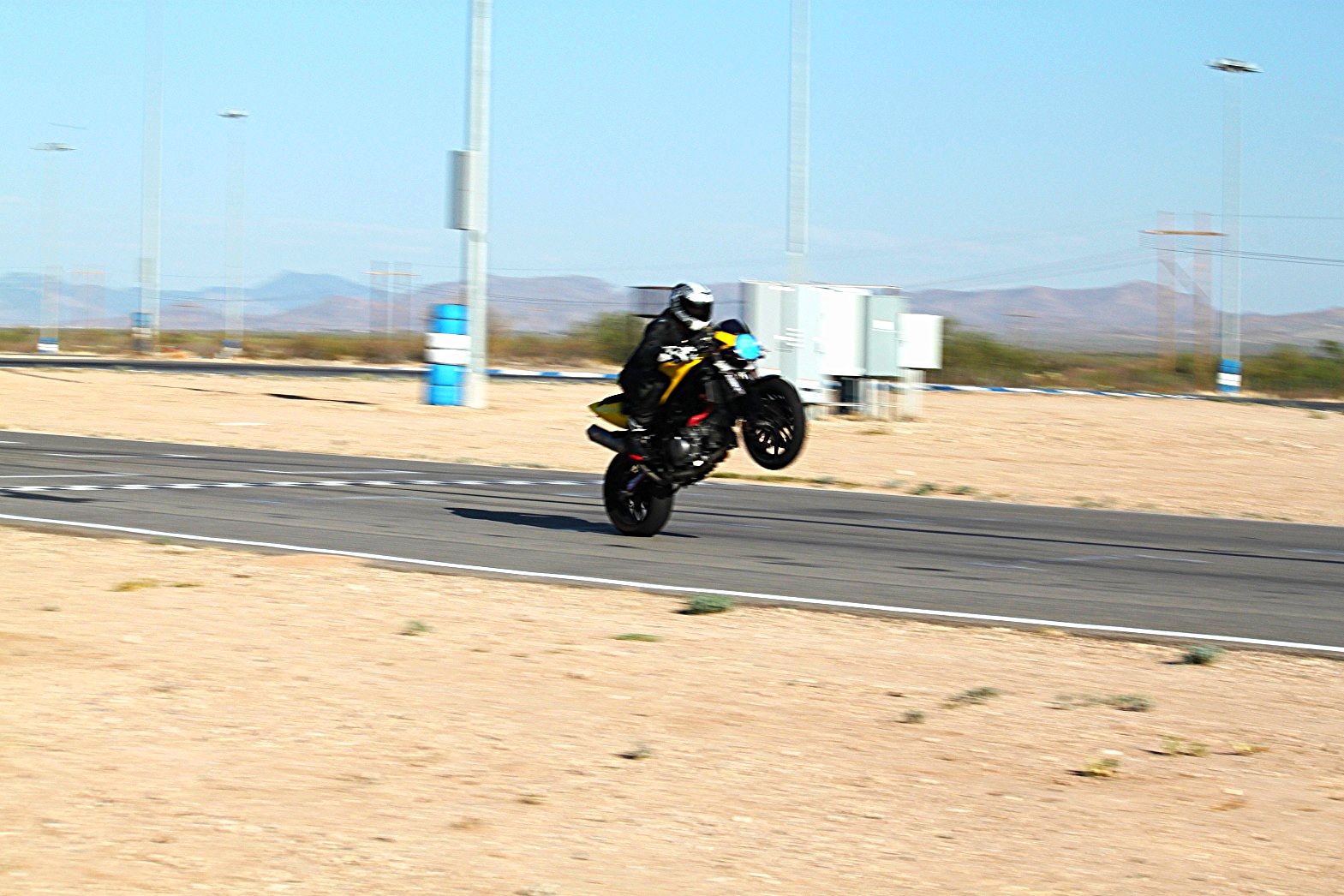

UNREAD_POSTpor SBK RACER » 13 Oct 2013
Esta es my fotografia favorita... Pasando una Ducati 1198S en un caballito!!! :birras:

Re: Caballitos y aceite
UNREAD_POSTpor llaim » 13 Oct 2013
Y ya te dejo pasar el de la ducati?
UNREAD_POSTpor SBK RACER » 14 Oct 2013
llaim escribió:Y ya te dejo pasar el de la ducati?
Yo creo que el tenia miedo de caerse en su Ducati... No se animaba a tomar las curvas... en las rectas le acceleraba todo lo que daba... De ahi le frenaba de mas pare tomar las curvas despacito...
Lo pasaba en las curvas, y el me pasaba de regreso en las rectas... nos divertimos asi todo el dia... Por eso es mas divertido en una moto barata... Me imagino que una caida en esa Ducati 1198S ha de ser muy costoso...
