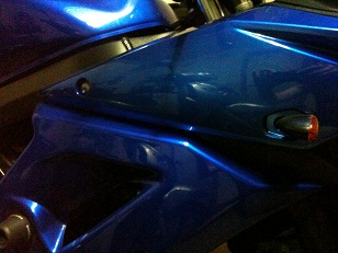

El problema no es ese.. El pintor lija pero no creo q le de una capa de blanco neutro. Vamos q q va cogiendo bases. El lunes iré a hablar de nuevo con el mecánico y le diré q así no puedo ir.
Mirad q diferencia hay entre el carenado inferior y el superior:

El color no es el mismo ni de lejos.
Como dice Rene, un buen profesionál tendriia. que sacar el color sin la maquina. Es verdad que el spectofotometro es una gran ayuda, pero creo que en moto no hay tantas ref (cuestion de dinero). tambien hay marcas de pinturas que tiene mas base de datos que otras.
lleva el deposito y que con la carta de colores miren las variantes. Ayudaria que lleveS la ref de color de suzuki(si es color original).
No puedo distingir si el color lleva perla, pero no me parece un color dificil. lo mas complicado platas, perlados y los tricapas........estos son la leche.

cuando dices base blanca te refieres a que pinta directo sobre el plastico..............hay que aplicar aparejo (la base) que segun color del vehiculo y marca de pintura puede ser blanco, gris o incluso tintado.
De aplicar una base erronea podrian darse cambios de tono en el color.
